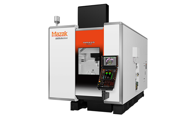

5軸加工機
VARIAXIS i
主軸のバリエーションと豊富な自動化対応で高い生産性を実現する5軸加工機
  • 多面加工、同時5軸加工をワンチャッキングで実現
  • テーブルサイズや主軸、自動化など豊富なバリエーション
  • 旋削機能を備え、さらなる工程集約を実現(i-700T, i-800T, i-1050T)
素材から完成品までの全工程を1台の機械で工程集約することが可能
旋削・ミル加工による工程集約で生産性の向上を実現
  • 段取り工程の削減
  • 生産リードタイムの大幅短縮
  • 取付治具費用や設備費用の削減
  • 機械設置スペースの削減
  • 工程集約による累積誤差の最小化と高精度な加工の実現
高精度・高剛性構造により長期にわたって高精度加工を維持
オーバーハングのないフルガントリー構造
FEM解析(コンピュータでの有限要素法による構造解析)により設計された最適な機械構造の採用で、高加減速時の振動を抑え、長期にわたって高精度加工を可能にします。(VARIAXIS i-500は構造が異なります。)
ビルトインモータ主軸
ビルトインモータ構造により、高速回転時の振動を最小限に抑えます。主軸モータ外筒部には温度管理された冷却油を循環させ、主軸の熱変位を抑えます。
5軸高精度チューニング機能 MAZA-CHECK
5軸加工機の精度を向上するために回転軸のズレや傾きを分りやすい操作画面で簡単に自動計測・補正します。直線軸に平行移動する位置偏差の補正だけでなく、傾き方向による角度偏差も補正できます。

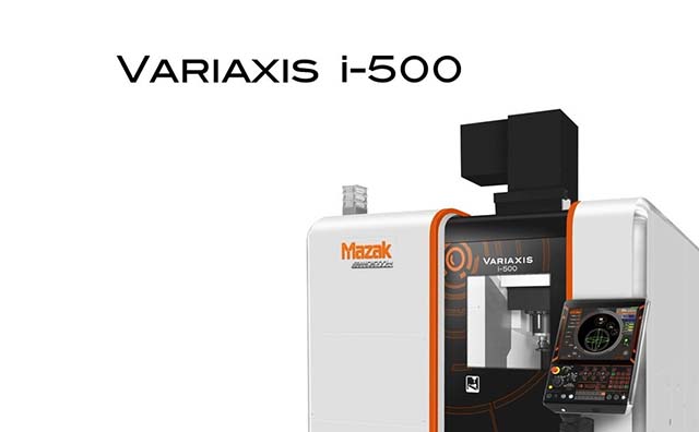

VARIAXIS i-500
パレットサイズΦ500 mm × 400 mm
ツールシャンク形式(標準)BT40
主軸最大回転速度12000 min-1 (rpm)
最大加工ワーク寸法Φ500 mm × 350 mm
