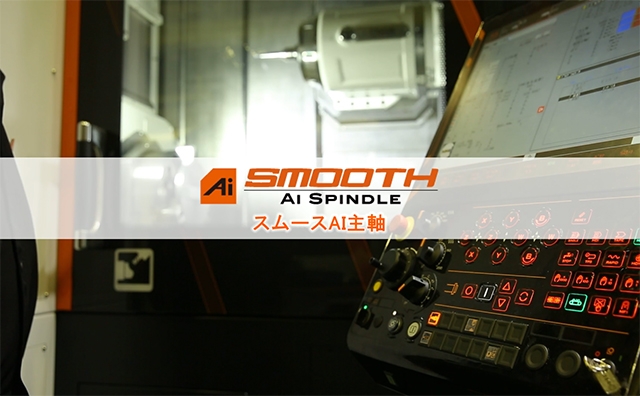

主軸のびびり振動を抑制
スムース Ai 主軸
加工中に発生した主軸のびびり振動は、振動センサが自動で検知し、AI 適応制御によって自動的に抑制されます。熟練作業者でも難しい生産性の高い加工条件を選定してびびりを抑制するため、高品位な加工面と生産性向上を実現します。
A: びびり補正前 B: びびり補正後
1: AI制御ON 2: AI制御完了

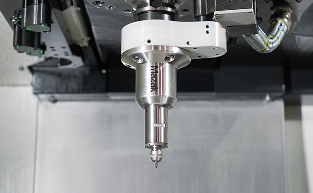

ウルトラスピンドル*
高精度仕上げ加工用電動モータスピンドル
最高回転速度 60000 min-1、80000 min-1の2種類を展開しています。表面仕上げ、微細加工、穴あけ、鏡面加工に適しており、優れた面品位と高精度を実現します。ATCが可能な構造のため、荒加工、中仕上げ加工、さらには超仕上げ加工までを連続して行うことができます。金型や半導体製造装置部品など、小径工具を使った高精度な仕上げ加工が必要な際に、高い効果を発揮します。
2タイプの高速回転速度
60000 min-1 / 80000 min-1
  • 荒加工から仕上げ加工までの工程を機械1台で実現
  • 専用プログラムが不要のため、通常の工具と同じプログラムで加工が可能
  • ATC対応のコンパクト主軸により、加工の前後の段取り替えにオペレータの介在が不要
加工例:自動車ランプ用リフレクタ金型(鏡面加工)
サイズ35 mm × 31.5 mm × 20 mm
ワーク材質STAVAX (52HCR)
使用工具Φ2 mmボールエンドミル
回転数60000 min-1
表面粗さRa 0.05 μm (3か所測定の平均値)

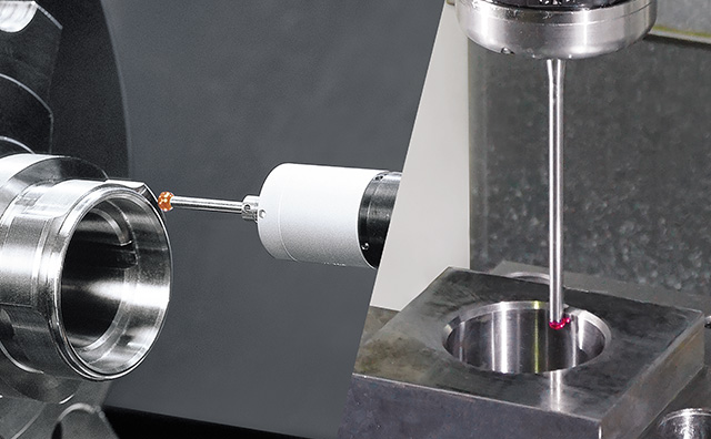

高精度加工と生産性向上をサポートする機上計測ソフトウェア
座標・ワーク計測(機上計測ソフトウェア)
  • 計測のためのワーク着脱が不要で、再取り付けによる段取り時間削減・加工不良防止
  • 精密なワーク計測による高精度かつ安定した加工で生産性を向上
  • ノギスやマイクロメータを使った計測で生じる人的なバラツキの解消
  • 対話式で計測プログラムを簡単に作成可能
  • 測定結果からワーク座標や工具補正の更新が可能
  • 機上で幾何公差の計測が可能*
  • 自動化装置と組み合わせればシステム全体の自動化を促進
