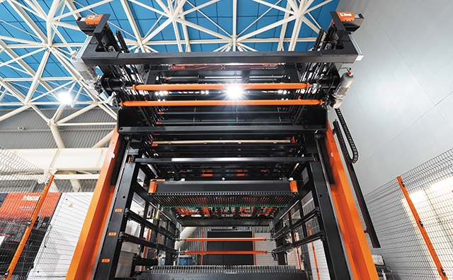

コンパクトシートチェンジャ
製品・素材棚の組み合わせが自由なシートチェンジャ。棚の数を3段から10段の中から選ぶことができ、お客様の工場環境と生産状況に柔軟に対応します。
対応機種OPTIPLEX 3015 HP / OPTIPLEX 4220 HP
パレット最大積載重量3000 kg / 5000 kg (3015 / 4220)
搬送可能板厚0.8 mm ~ 25.0 mm / 0.8 mm ~ 32.0 mm (3015 / 4220)
最大積載高さ190 mm (スキッド含む)

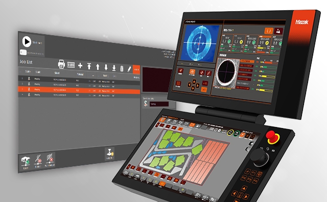

レーザ加工、シートチェンジャ、タップ加工、仕分け作業を一括管理
Smooth System Controller
MAZAK SMART SYSTEM(当社CAD/CAM)からレーザ加工に必要なネスティングデータ、仕分けデータ、タップ加工のデータを取り込み、自動化システムのスケジュールをレーザ加工機のCNC装置上で作成・管理します。レーザ加工、素材搬入出、タップ加工、仕分け工程をスケジュール管理し、各セルに最適化された作業指示を行います。

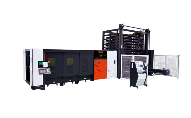

EXTENSIBLE MANUFACTURING CELL
自由度の高いマザックのレーザFMS
素材棚に格納したシート材をスケジュールに合わせ一枚ずつローダで本機へ搬入、切断後のシートをアンローダで搬出します。 ローダとアンローダが同一線上にあるため、本機の増設や棚の拡張など生産性に合わせ拡張が可能です。
  • 単体機導入後でもCELLやFMSへの拡張が可能。最大4台まで対応します。
  • 棚の増設やマネージメントコントローラの増設、ストッカへの連結など拡張の自由度が高いのが特徴です。
OPTIPLEX 3015 HP + EXTENSIBLE MANUFACTURING CELL
パレットチェンジタイプ自動化システム
素材、切断部材をパレットの数に合わせてストックが可能です。中・厚板におけるマイクロジョイントを削減した加工を行う際にも最適です。
OPTIPLEX 3015 HP + COMPACT MANUFACTURING CELL 3015
