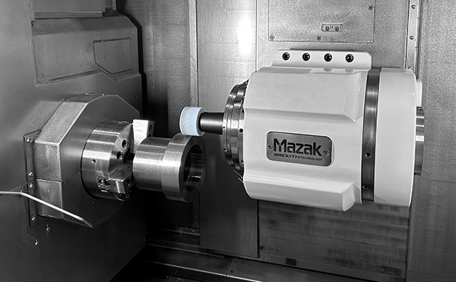

切削加工から研削加工までの工程集約を実現
研削加工機能(Grinding PKG)
接触検知センサを使用し、高精度な研削加工の自動化が可能です。
一度の段取りで旋削加工、同時5軸加工、研削加工までを行うことが可能となり、大幅な工程集約を実現します。研削加工やドレッシング工程のプログラムは専用画面で対話式入力ができ、簡単かつ短時間で作成可能です。

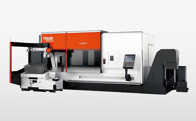

TA (TURN ASSIST) *
煩雑なロボットティーチング作業を不要とした旋盤・複合加工機用の自動化システムです。産業用ロボットとストッカ、専用ソフトウェアで構成され、素材の搬入から完成品の搬出までを自動化します。

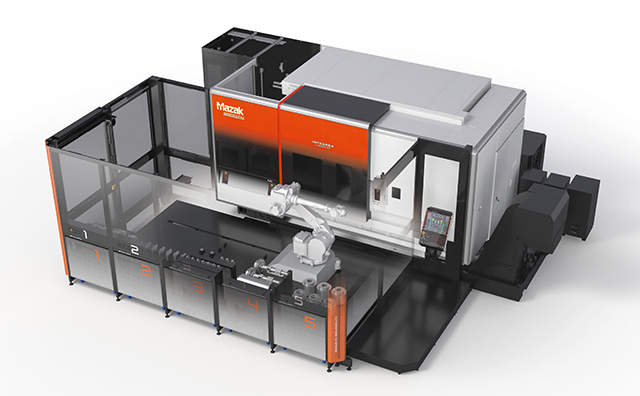

Mazak AUTO FLEX CELL*
自走式多関節ロボットと各種ストッカを、機械正面にコンパクトに配置し、ワークの搬入出、チャック爪供給、特殊ツール交換など、さまざまな段取り作業の自動化を実現します。
