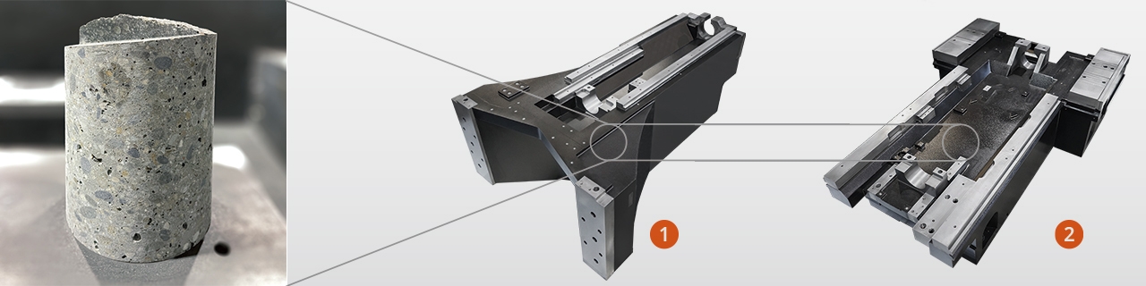

  • ベース・コラムの主要構造体に振動減衰性に優れたミネラルキャストを採用
VCN-460 HDCC
主要構造体に高機能複合材のミネラルキャストを採用
優れた熱安定性
熱を伝えにくいため、工場環境温度、温度変化に強く、加工精度や機械稼働率を向上させます。
高い振動減衰性
振動減衰性に優れ、外部あるいは機械の使用時に発生する振動をより早く吸収し、加工精度を向上させます。
工具の長寿命化
機械稼働時の振動を吸収することで、工具への影響を最小に抑え、工具の長寿命化に貢献します。
1: コラム 2: ベース
ミネラルキャストとは
ミネラルキャストは鉱石とエポキシ樹脂で結合させ、高い振動減衰性や熱安定性を有し、工作機械の高能率化・高精度化に貢献する高機能複合材です。また、高温溶解が不要のため、鋳物と比べ製造時のエネルギー消費を50%以上削減します。CO2排出量削減による環境負荷低減に寄与します。

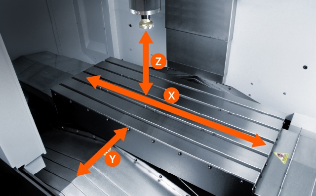

広い加工領域とテーブルサイズ
VCN-460 HDCCのテーブルは、余裕のあるY軸ストロークで大きな加工領域を確保、大きな取付具やワークを搭載できます。
Y軸ストロークテーブルサイズ最大ワーク寸法
460 mm900 mm × 460 mm900 mm × 460 mm × 570 mm
