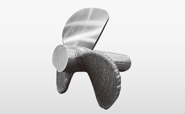

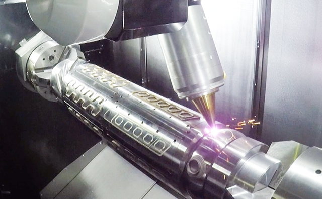

Fabricație Aditivă 3D
Fabricația aditivă directă permite structuri optimizate, cum ar fi forme goale și topologii, care sunt dificil de realizat cu procesele convenționale de prelucrare sau turnare. Acest lucru permite noi concepte de design prin reducerea greutății și integrarea funcțională.
Elice marină
Cuțit pentru matriță rotativă (lamă)

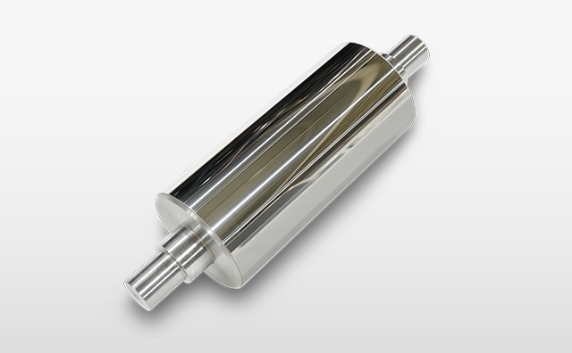

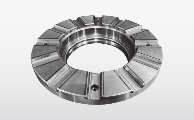

Un strat de acoperire care crește duritatea și rezistența la uzură
Prin stratificarea cu aliaje de înaltă duritate sau cu materiale rezistente la uzură pe suprafața materialului de bază, durata de viață a pieselor poate fi prelungită semnificativ. Acest lucru este eficient pentru piesele utilizate în medii dure, cum ar fi sculele și matrițele. Prin controlul diametrului fasciculului laser, este posibilă ajustarea grosimii stratului de acoperire și a vitezei de procesare.
Cuplă
Role industriale

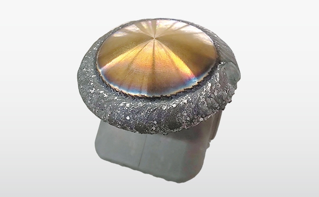

Depunere stratificată de metale diferite
Prin stratificarea diferitelor materiale metalice, se pot obține multiple proprietăți, cum ar fi rezistența la uzură și la coroziune, crescând dramatic libertatea de proiectare și permițând crearea de piese din materiale compozite care nu erau posibile cu metodele convenționale.
Supape industriale
Piesă glisantă a pistonului de presiune hidraulică

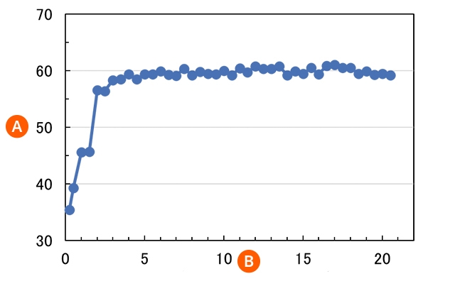

Repararea pieselor prin Fabricație Aditivă cu sârmă și arc electric
Rezolvă provocările din reparațiile manuale (sudare prin acumulare, finisare), cum ar fi operațiunile lungi, inconsecvențele de calitate și modificările frecvente ale setărilor între procesele de prelucrare. Asigură automatizarea proceselor de reparație, oferind o soluție la deficitul de forță de muncă și la provocările legate de transferul și conservarea cunoștințelor tehnologice.
Piesă de prelucratLamă de concasare a concasorului
IndustrieMașini generale
MaterialOțel rezistent la uzură și abraziune
Dimensiunea piesei de prelucratΦ500 mm × 80 mm
Duritate (echivalentă cu HRC60)
A: HRC
B: Distanța față de fața frontală a piesei de testare (mm)
