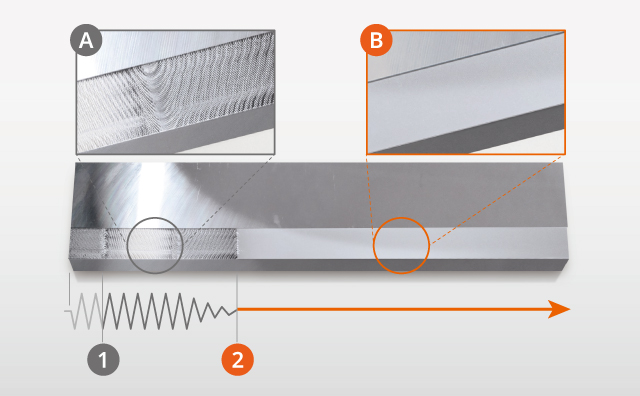

Dacă în timpul frezării apar vibrații, senzorul de vibrații și sistemul de control adaptiv bazat pe AI modifică automat condițiile de prelucrare pentru a elimina aceste vibrații.
Datorită inteligenței artificiale, chiar și un operator cu mai puțină experiență poate efectua ajustări cu ușurință și în scurt timp.
A: Apar vibrații B: Vibrațiile au fost eliminate.
1: Control AI activat 2: Controlul AI a fost finalizat
