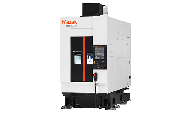

Centre de Prelucrare Verticale
FF-400V/30 L
Centre Verticale de Prelucrare BT30 de înaltă performanță
  • Mașină compactă și extrem de rigidă, echipată cu un arbore BT30 de mare viteză pentru prelucrarea pieselor mici
  • Tipul de masă poate fi selectat pentru a răspunde cerințelor tale de prelucrare
  • Cursa axei Z de 400 mm și lungimea maximă a sculei de 250 mm permit prelucrarea pieselor mari
  • Viteză de deplasare rapidă de 60 m/min (toate axele) și accelerație mare (X/Y/Z = 1,1/1,2/1,9G)
Echipată cu un arbore BT30 compact, de mare viteză și precizie ridicată pentru prelucrarea pieselor mici
Compact, performanță înaltă, arbore standard de 12000 min-1. Proiectat să efectueze eficient o gamă largă de prelucrări.
Specificația arborelui pentru o varietate de aplicații
12000 min-1 Arbore standard
20000 min-1 Arbore de mare viteză (opțional)
Schimbător de scule fără braț, de mare viteză
Capacitatea standard de stocare a sculelor este de 14 și 26 sunt disponibile opțional.
Poziționare la viteză mare
Viteză de deplasare rapidă pe axele X, Y și Z de 60 m/min
Variații ale mesei
Masă fixă
Echipat cu o masă fixă de 600 mm × 400 mm. Există o zonă suficientă de prelucrare chiar și cu un dispozitiv hidraulic de fixare înalt pe fața superioară a mesei.
1: Distanța de la fața arborelui la suprafața mesei este de 190 - 590 mm 2: 600 mm 3: Înălțimea mesei: 735 mm
Masă cu axa A
Masa cu axa A permite indexarea la orice unghi. Aceasta îmbunătățește productivitatea permițând prelucrarea suprafețelor superioare, laterale și înclinate într-o singură configurație.
Suportul care conectează masa rotativă pe ambele părți este practic un dispozitiv de fixare. Acest suport nu este livrat cu mașina.
Design ergonomic pentru ușurința operării
Deschidere largă și ușă frontală ușoară
Ușa frontală este proiectată pentru a se deschide și închide cu ușurință, reducând efortul operatorului în timpul încărcării și descărcării pieselor.
Acces excelent la masă și arbore
Încărcarea/descărcarea pieselor, schimbarea dispozitivelor de fixare și verificarea sculei din arbore pot fi toate făcute într-o postură naturală. Sistemul standard de spălare a capacelor cu lichid de răcire previne acumularea șpanului, iar transportorul central evacuează șpanul direct de sub masă, reducând astfel sarcina operatorului.
Sistem CNC simultan pe 4 axe de mare viteză și precizie ridicată
MAZATROL SmoothEz
Funcția de configurare digitală poate reproduce mașina din fabrică pe PC-ul de la birou. Pe partea de mașină, programele de operare pot fi create în timp ce se verifică forma și procesul piesei, intuitiv, folosind controale tactile.
FF-400V/30 L
FF-400V/30 L
Coada sculei (standard)BT30
Viteză maximă a arborelui12000 min-1
Dimensiunea mesei600 mm × 400 mm
