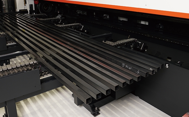

Încărcarea automată a materialelor și descărcarea pieselor finite
Modelul standard poate încărca și descărca atât materiale cu lungimea de până la 8 m, cât și piese finite.
  • 1: Încărcarea automată a materialelor lungi de la stația de încărcare
  • 2: Descărcarea automată a pieselor finite de la stația de descărcare

Transportor cu lanț
Încărcați cu ușurință cantități mai mari de material (în funcție de diametru) pentru o funcționare continuă.
(Transportorul de tip V este dotare standard)
