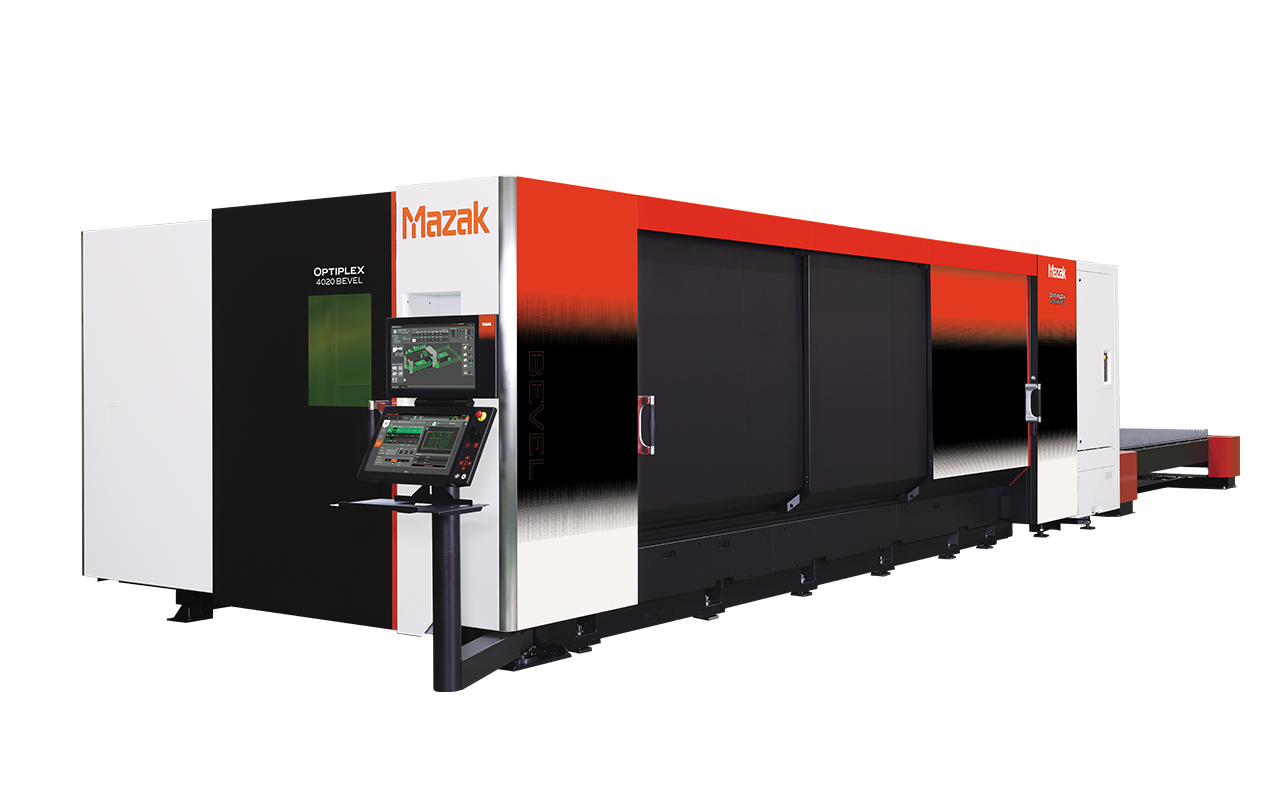

OPTIPLEX 4020 BEVEL
Mașină de prelucrare cu laser cu fibră și tăiere înclinată
  • Prelucrare cu laser care integrează într-o singură mașină operațiile de tăiere 2D și tăiere cu teşire, reducând manipularea materialului și timpii de pregătire, precum și îmbunătățind precizia de poziționare a pieselor pentru operațiile ulterioare, cum ar fi sudarea și asamblarea.

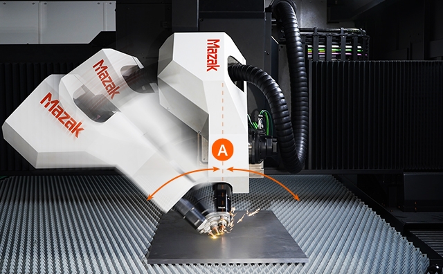

  • Diverse tipuri de tăiere înclinată pentru a se potrivi cerințelor dumneavoastră de producție, inclusiv V, Y, X și K
  • Echipat cu oscilator laser Mazak SmoothCUT de 20 kW
  • Echipat cu SmoothBEVEL, sistemul CNC pentru operații avansate de tăiere cu teşire.
  • Zonă de tăiere complet închisă pentru reducerea zgomotului și a prafului
Integrează operațiile de tăiere cu teşire într-o singură mașină.

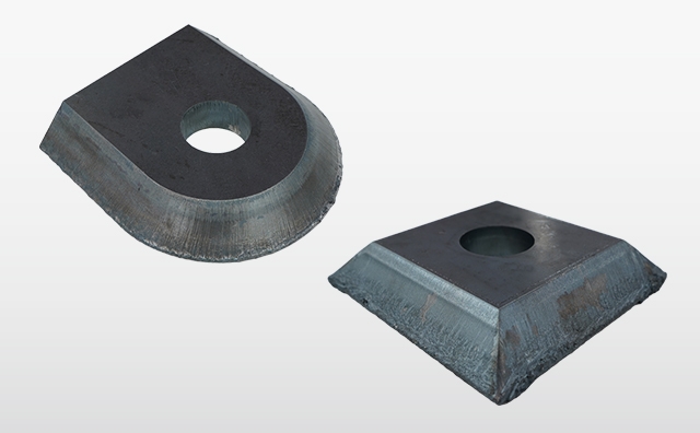

Producție cu diverse unghiuri și forme disponibile
Diverse tipuri de tăiere înclinată, cum ar fi V, Y, X și K, pentru a se potrivi cerințelor dumneavoastră de producție.
Capacitățile de tăiere înclinată permit o prelucrare laser optimă în funcție de aplicația materialelor și de condițiile de sudare, permit prelucrarea produselor complexe și creează potențialul pentru noi oportunități de afaceri.
A: ±45°

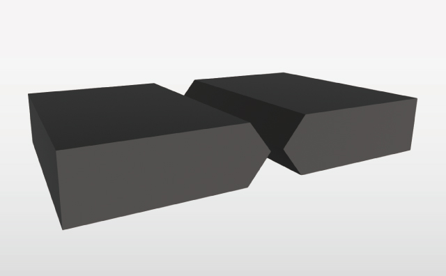

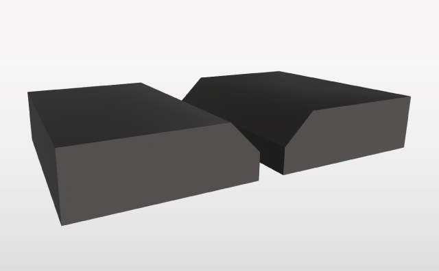

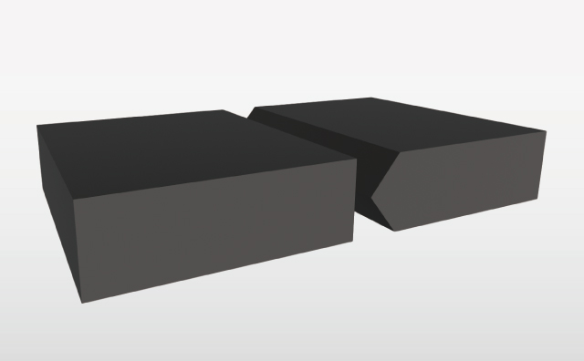

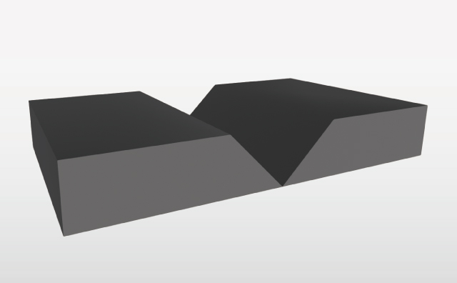

Tipuri disponibile de prelucrare cu teşire
Tăiere înclinată în V
Tăiere înclinată de tip Y
Tăiere înclinată de tip X
Tăiere înclinată de tip K

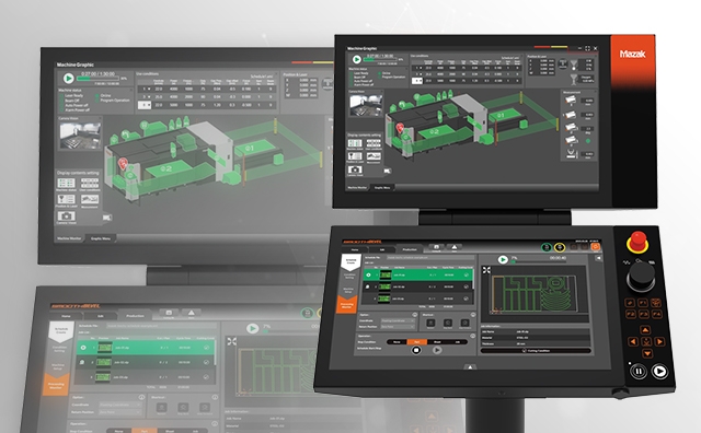

Sistem CNC pentru mașini de prelucrare cu laser cu tăiere înclinată
Smooth BEVEL
  • De la crearea programării până la optimizarea amplasării pieselor, procesele, inclusiv tăierea înclinată, sunt toate gestionate de CNC.
  • Ecranul lat de 21,5″, designul plat și pictogramele permit o operare intuitivă.
  • Funcții CAD/CAM simple sunt disponibile pe controlul Smooth BEVEL, care permit desenarea, importul, atribuirea tăierii înclinate și optimizarea amplasării pieselor.
