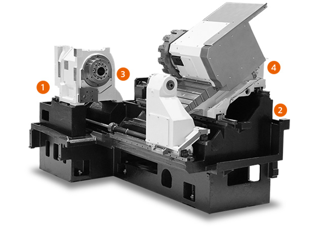

Construcția mașinii și tehnologia de control oferă o precizie de prelucrare și mai stabilă
Analiza structurală realizată în faza de proiectare minimizează distorsiunea (deplasarea) în timpul așchierilor grele și a operării la viteză mare, asigurând o acuratețe ridicată pe termen lung.
1: Arbore de frezare cu motor încorporat
Este proiectat să aibă mai puține cauze de vibrație, deoarece nu are roți dințate sau curele, astfel încât se poate obține o abatere de la circularitate și o precizie a suprafeței mai bune și se poate preveni pierderea de putere. Această structură simplă conduce la o fiabilitate ridicată, deoarece nu necesită întreținere, cum ar fi reglarea tensiunii, care este necesară pentru modelele acționate prin curea.
2: Ghidaje liniare cu role utilizate pe toate axele.
Obținând viteză mare, rigiditate ridicată și o durată de viață lungă, împreună cu măsuri cuprinzătoare pentru a rezista poziționării repetate la viteză mare, permite o prelucrare extrem de fiabilă și o funcționare fără întreținere pe termen lung.
3: Incrementul minim de indexare pe axa C: 0,0001°
Indexarea minimă a poziționării axei C a arborelui principal și a arborelui secundar este de 0,0001° - echipament standard. Conturarea este disponibilă opțional. (Standard pentru arborele principal al seriei "M").
4: Rigle de poziționare cu precizie ridicată (Opțiune)
Rigle de poziționare pentru axele X și Z este disponibil opțional. Aceasta este ideală pentru prelucrarea prin interpolare circulară de înaltă precizie și prelucrare continuă.
