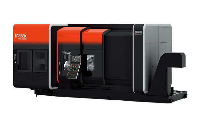

複合加工機
INTEGREX i NEO
- 干渉を抑えたコンパクト設計のミル主軸に多彩なバリエーションを展開
- 対象ワークサイズ・形状を広げる加工エリアとY 軸ストローク
- 強力・高精度なビルトインモータ旋削主軸を搭載
- 工程集約を実現する第2主軸仕様、下刃物台仕様を選択可能
- 多品種ワークの工具段取りに最適なフロントマガジン、自動化に優れたリアマガジン(オプション)を展開
高精度・高生産性を実現する機械構造
構造解析を踏まえ、ターニングセンタとマシニングセンタを結合した最良の機械構造を採用、長期にわたり安定した高精度加工を実現。Y軸ストローク全域にわたり高精度な位置決めと加工を実現します。

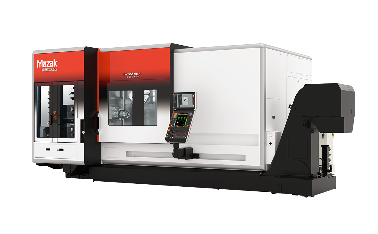

ワークとの干渉を抑えるコンパクトなミル主軸により大きな加工エリアを確保
- 1: |430 mm
- 2: |Y軸 210 mm (i-100 NEO, i-200 NEOシリーズ)
Y軸 300 mm (i-250 NEO, i-350 NEO, i-450 NEOシリーズ) - 3: |X軸 535 mm (i-100 NEO, i-200 NEOシリーズ)
X軸 695 mm (i-250 NEO, i-350 NEO, i-450 NEOシリーズ)
ミル主軸
ATC対応で、広い可動域を実現したミル主軸を搭載。鋼や鋳物の高能率加工に適した標準の12000 min-1主軸から小径ミル加工やアルミの高速加工を実現する20000 min-1主軸(オプション)まで豊富な主軸を準備しているため、お客様の加工ワークに合わせて選べます。
| 12000 min-1 [標準] | 12 kW (16 HP) (40% ED) | i-100 NEOシリーズ |
| 18.5 kW (25 HP) (40% ED) | i-200 NEOシリーズ | |
| 24 kW (32 HP) (40% ED) | i-250 NEO, i-350 NEO, i-450 NEOシリーズ | |
| 12000 min-1 [オプション] | 24 kW (32 HP) (40% ED) | i-100 NEO, i-200 NEOシリーズ |
| 20000 min-1 [オプション] | 24 kW (32 HP) (40% ED) | i-100 NEO, i-200 NEO, i-250 NEO, i-350 NEO, i-450 NEOシリーズ |

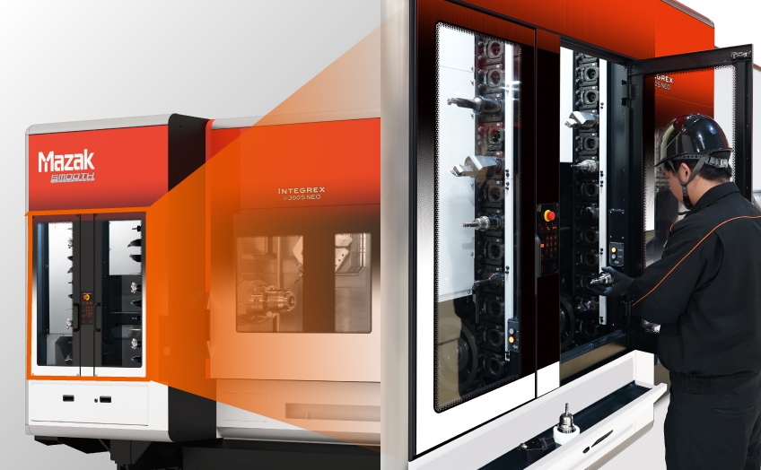

フロントマガジン
フロントマガジンは、機械前面から工具交換が行えるため、オペレータの移動を最小限に抑え、段取り時間の短縮に貢献します。多品種少量生産など、工具交換が頻繁な現場に適した仕様です。また、開閉式の仮置台を搭載しており、交換工具を安全に一時保管できます。工具の着脱はボタン操作で行えるため、作業負担を軽減するとともに、工具落下リスクの低減にもつながります。ツールシャンク形式は、HSK-A63(T63)を標準仕様とし、オプションでCAPTO C6、KM4X63を選択できます。

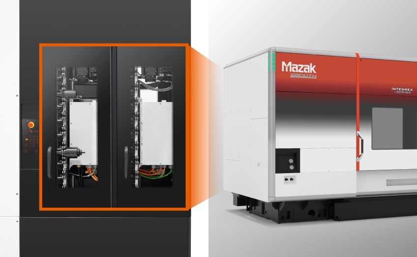

リアマガジン オプション
リアマガジンは、ツールマガジンを機械背面に配置することで、機械前面に張り出しのないレイアウトを実現します。広い作業スペースを確保できるため、自動化システムとの組み合わせに適した仕様です。
