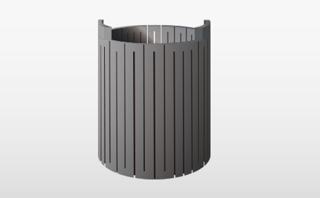

半導体製造装置部品の加工例
年々加速する半導体の微細化・積層化に対応するため、次世代半導体製造技術の開発に向けての取り組みが活発化しています。マザックは、主に前工程の各製造装置部品加工に必要とされる微細加工、耐腐食性に優れた難削材・脆性材に対して必要とされる加工技術と切屑処理システム、自動化ノウハウの提案を通じて、付加価値の高い生産活動に貢献いたします。
