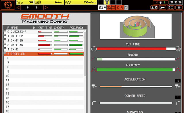

Pachet pentru prelucrare de profilare (Profiler Machining)(opțional)
Pentru prelucrarea care necesită un control ridicat al conturului, performanța mașinii este maximizată. Acuratețea contururilor este îmbunătățită chiar și cu o viteză de avans mare, astfel încât nu este nevoie să se reducă viteza de avans sau accelerarea/decelerarea, ceea ce duce la timpi de prelucrare mai scurti. Este deosebit de eficient pentru prelucrarea de mare viteză și înaltă precizie a pieselor cu profil spiral, precum și pentru prelucrările care necesită unghiuri de înclinare pe suprafețele matrițelor și ale ștanțelor.
*Este necesar un sistem opțional de control al temperaturii lichidului de răcire (solubil în apă) și rigle de poziționare (axele X, Y, Z).
Interfață dedicată pentru configurarea funcțiilor Smooth Machining din cadrul Profiler Machining Package.
