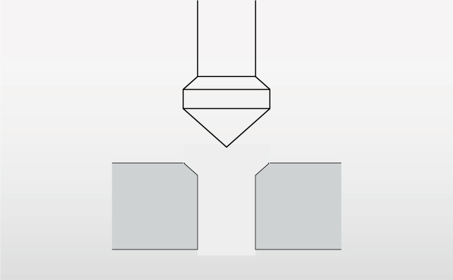

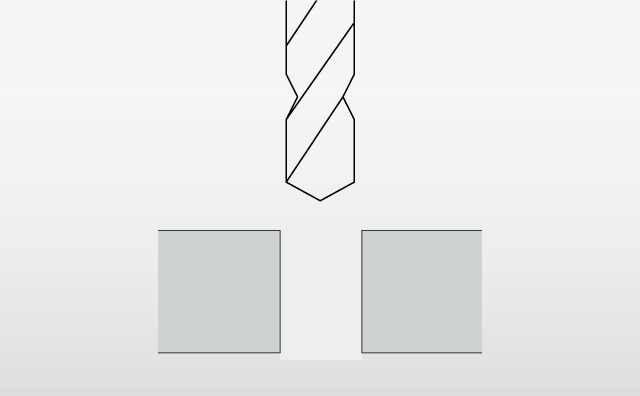

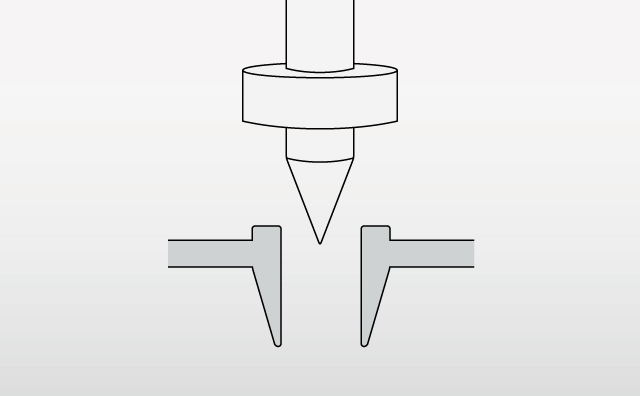

Unitate cu scule rotative pentru găurire și filetare
Cu un schimbător automat de scule cu 13 poziții care elimină procesul ulterior și crește productivitatea. Scule potrivite pentru găurit, filetare, găurire termică și teșire pot fi atașate pentru a maximiza productivitatea.
Găurire
Găurire termică

Teșire*

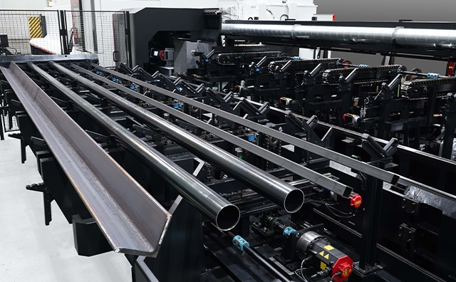

Structura de încărcare configurabilă permite prelucrarea continuă pe perioade îndelungate.
Materialele sunt încărcate automat pe mașină de către un încărcător de pachet de mare capacitate din partea din spate. După prelucrarea cu laser, piesele tăiate sunt descărcate automat.
Profilele din oțel structural și piesele cu geometrii neregulate pot fi încărcate manual.
Transportorul de încărcare cu suport în formă de V este un sistem de alimentare frontală care permite introducerea diferitelor tipuri de materiale structurale, în conformitate cu programul de producție.
Până la cinci materiale pot fi furnizate automat, permițând o producție cu diversitate ridicată și volum redus.
În funcție de necesitățile de producție, sistemul poate fi configurat cu o combinație de încărcătoare pentru pachete de materiale în partea frontală și un transportor de încărcare cu suport în formă de V în partea din spate.
