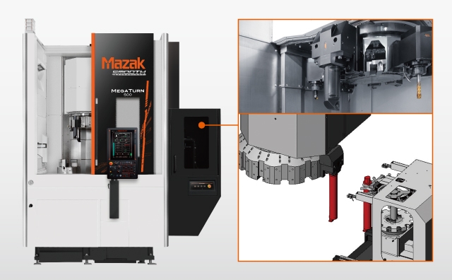

Turela tip tambur cu 12 poziții și scule rotative
Schimbător automat de scule pentru creșterea productivității (opțiune)
Schimbător automat de scule care elimină grijile legate de numărul de scule
Pentru a evita limitarea numărului de scule disponibilă din cauza interferențelor dintre scula de alezare și piesa de prelucrat, am dezvoltat un sistem unic de schimbare automată a sculelor. La nevoie, sistemul poate prelua scule din magazia de scule adiacentă, astfel încât nu doar elimină interferențele, ci permite și echiparea completă cu scule, reducând considerabil timpul necesar pentru pregătirea și reglarea mașinii.
Apare o interferență între sculă și piesa de prelucrat
(Fără schimbător automat de scule)
Nicio interferență între sculă și piesa de prelucrat
(Echipare cu schimbător automat de scule)
