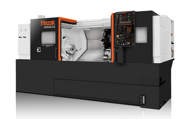

Centre de Strunjire CNC
QT-COMPACT
Centre de Strunjire CNC compacte, de înaltă performanță
  • Eficiență economică și rigiditate ridicate
  • Gamă extinsă pentru diverse aplicații precum strunjire, frezare, prelucrare pe axa Y și opțiuni pentru arborele secundar
  • Echipat cu sistemul CNC MAZATROL SmoothC, cu o operabilitate excepțională și control de mare viteză și precizie

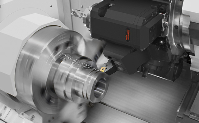

Arbore cu motor integrat pentru a obține o productivitate și o precizie ridicată
Toate seriile sunt echipate cu arbori cu motor integrat, care permit diverse operațiuni, cum ar fi prelucrarea grea a metalelor feroase sau prelucrarea rapidă a metalelor neferoase, cum ar fi aluminiul. Pentru asigurarea unei precizii ridicate, nu sunt utilizate angrenaje și curele, care reprezintă surse de vibrații.
Arborele principal poate opera, de asemenea, indexare pe axa C în incremenți minimi de 0,0001° și conturare.

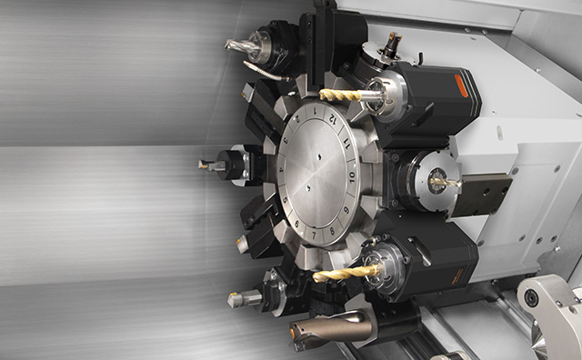

Turela tambur cu 12 poziții și funcție de frezare
Turela tip tambur este proiectată pentru interferențe minime. Prin utilizarea indexării rotative fără ridicare, se poate efectua blocarea/deblocarea turelei la viteză mare fără interferențe. Suporturile pentru scule sunt fixate rigid pe turelă cu patru șuruburi. O turelă cu 24 de poziții este de asemenea disponibilă opțional.

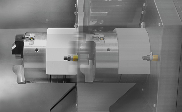

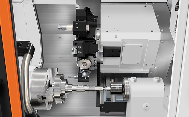

Arborele Secundar
Prin orientarea ambilor arbori, transferul piesei de la arborele principal la arborele secundar poate fi realizat cu o precizie ridicată, pentru asigurarea unei prelucrări continue. Seria 100: Seria 5", 200 / 300: 6”

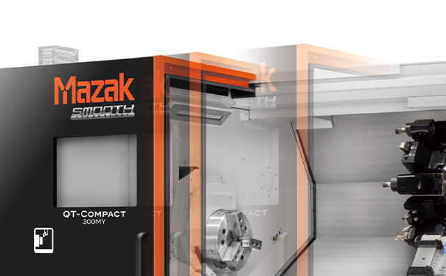

Ușă frontală automată
Suportă viteze de deschidere/închidere în 3 trepte și are un dispozitiv de siguranță integrat pentru oprirea funcționării, realizat de un senzor de presiune tactil. Sunt disponibile și deschidere/închidere automată cu senzori de zonă.

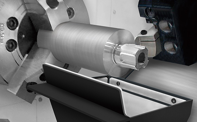

Colector automat de piese
Această funcție va transporta automat piesele finite într-o cutie de piese din afara mașinii. Poate fi combinat cu alimentatoare de bare sau transportoare de descărcare a pieselor pentru a obține un sistem automatizat.

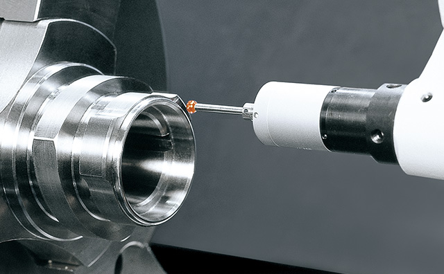

Măsurarea automată a piesei
Această funcție folosește un palpator de contact montat pe turelă pentru a măsura automat diametrele interioare și exterioare, neregularitatea suprafeței etc. ale piesei prelucrate, pentru a efectua corecții ale sculelor și pentru a menține acuratețea prelucrării în timpul operării nesupravegheate.
