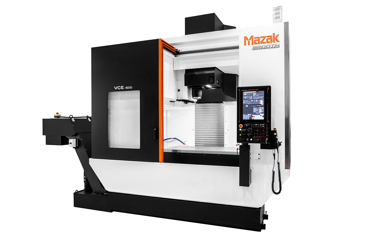

Centre de Prelucrare Verticale
VCE
Productivitate maximă la o valoare excepțională.
  • Performanțe, productivitate, precizie și repetabilitate de referință în clasa sa.
  • Calitatea excelentă a construcției oferă o fiabilitate pe care te poți baza, susținută de instruire și suport de top
  • Valoare extrem de competitivă și productivitate crescută pentru un randament rapid al investiției
  • MAZATROL SmoothEz CNC cu ecran tactil intuitiv de 15" pentru ușurință de operare și programare rapidă

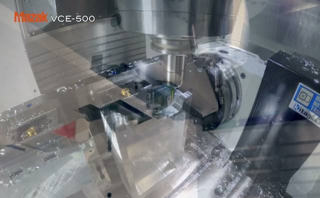

Arbore de Înaltă Performanță
Arbore versatil de înaltă performanță de 12000 min-1 , potrivit pentru o gamă largă de materiale și aplicații, asigurând în același timp o fiabilitate ridicată.
Viteza maximă a arborelui12000 min -1
Putere de ieșire a arborelui18,5 / 11,0 / 11,0 kW
(10% ED / 40% ED / Continuu)
Cuplu maxim119,4 / 70,0 / 57,3 Nm

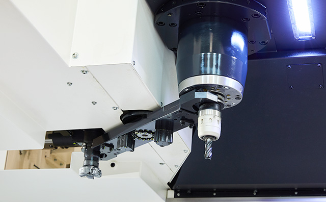

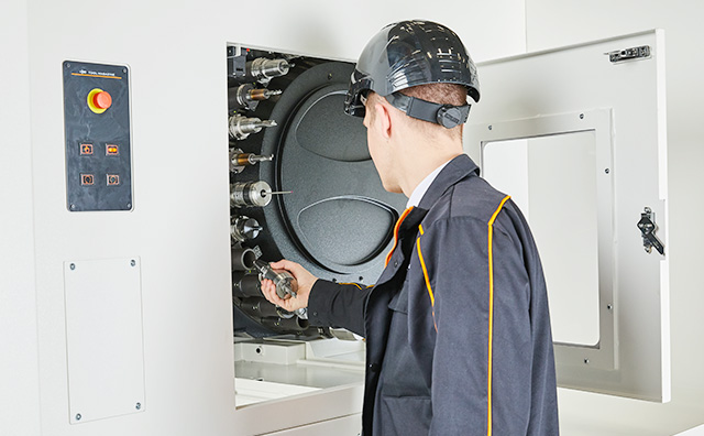

Sistem Automat de Schimbare a Sculelor și Magazie
  • Schimbare automată a sculelor de mare viteză – timp de schimbare a sculei 2,7 secunde (sculă la sculă).
  • Capacitate standard de 24 de scule
  • Magazia opțională de scule cu acționare servo, disponibilă în variante cu 30 sau 48 de poziții, oferă capacitate suplimentară de stocare a sculelor pentru piese complexe, producție cu varietate mare de repere și scule de rezervă pentru funcționare continuă, sporind flexibilitatea procesului de producție.
  • Sculele pot fi încărcate și descărcate cu ușurință în timp ce mașina funcționează în regim automat, prin ușa opțională de alimentare a magaziei de scule, reducând astfel timpul de setup.

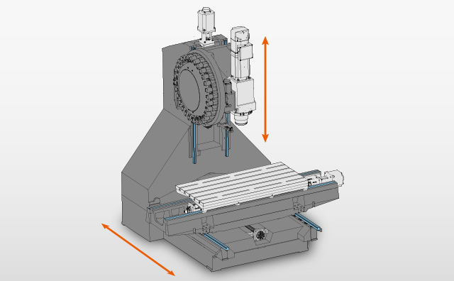

Construcție a mașinii cu rigiditate ridicată și precizie ridicată
  • Structură tip C din fontă Meehanite, cu coloană tip A având o bază lată.
  •  Ghidaje liniare cu role pe toate axele, care asigură o precizie de poziționare îmbunătățită în comparație cu ghidajele de alunecare. Acest lucru asigură, de asemenea, o precizie stabilă a prelucrării pe o perioadă îndelungată.
 Axa YDimensiunea mesei
VCE-500500 mm1050 mm × 500 mm
VCE-600600 mm1300 mm × 600 mm
