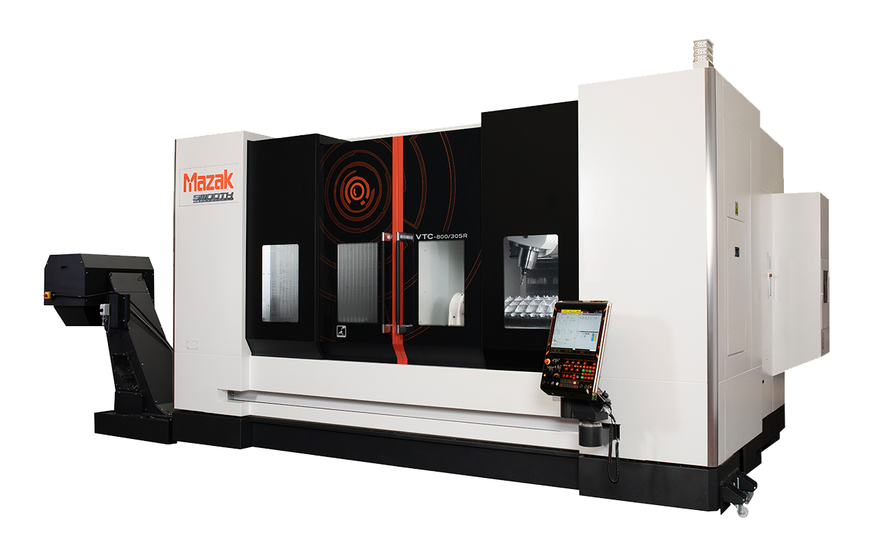

Centre de Prelucrare Verticale
Seria VTC
Gama noastră de Centre de Prelucrare Verticale cu Coloană Mobilă (VTC) are performanța și precizia necesare pentru a face față mediilor de fabricație dificile de astăzi și de mâine. Opțiunile lor flexibile de configurare oferă, de asemenea, capacitatea de a procesa cea mai largă gamă de componente în cel mai larg mix de industrii.

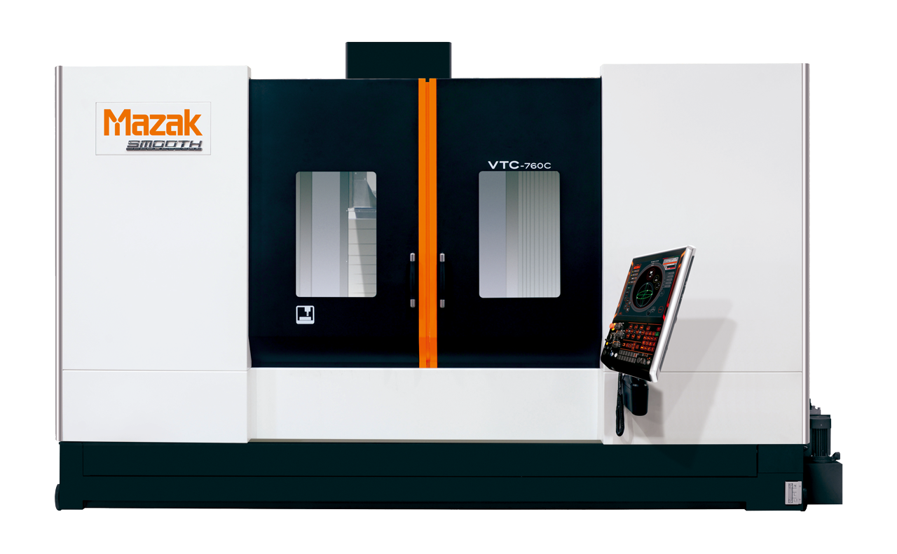

VTC-530C & VTC-760C
Centrele de Prelucrare Verticale cu Coloană Mobilă VTC-530C și 760C oferă clienților o amprentă la sol compactă, o cursă extinsă pe axa X și o masă fixă ​​pentru versatilitate. Configurația sa flexibilă permite prelucrarea unei game largi de componente, inclusiv piese lungi, reducând la minimum spațiul ocupat în comparație cu centrele de prelucrare convenționale.
Productivitate crescută
  • Coloana mobilă compactă maximizează zona de lucru într-o amprentă la sol limitată. Deschiderile largi ale ușilor și ferestrelor permit accesul facil cu macaraua.
  • Șuruburile cu bile cu acționare directă și ghidajele liniare cu role asigură o deplasare rapidă, cu o viteză de deplasare de 42 m/min.
  • Magazie de scule cu 30 de scule, sau 48 de scule opțional.
  • Eficiența este sporită prin operarea intuitivă a MAZATROL SmoothG.
 VTC-530CVTC-760C
Axa X1740 mm1740 mm
Axa Y530 mm760 mm
Axa Z510 mm660 mm
Greutate maximă a piesei de prelucrat1000 kg1400 kg
Viteza de deplasare rapidă X / Y / Z42 m/min

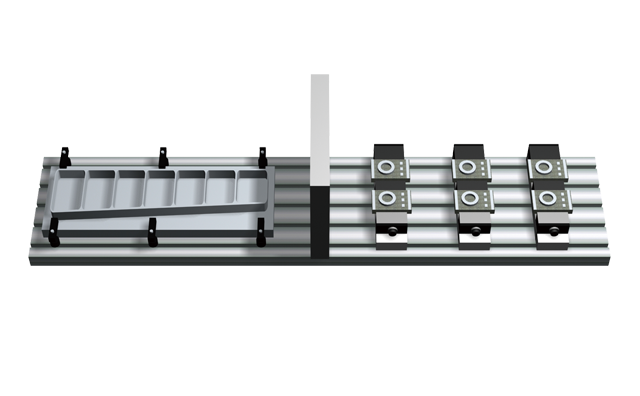

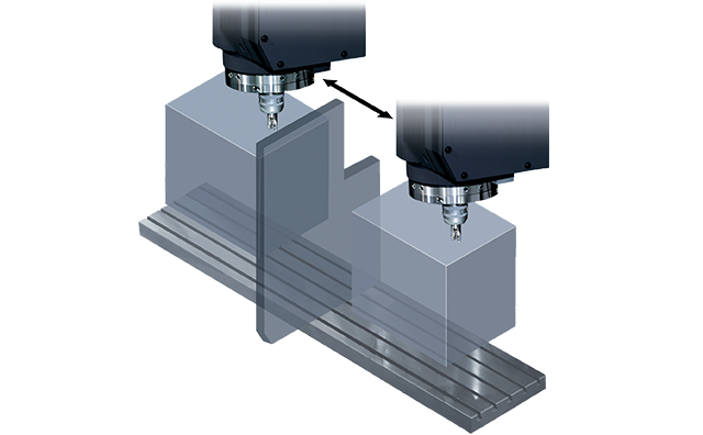

Configurații flexibile ale mașinilor
Seria VTC oferă o flexibilitate excepțională cu o gamă largă de opțiuni de prelucrare, inclusiv o partiție centrală opțională pentru optimizarea productivității.
Piese de prelucrat mari și lungi
Mai multe părți dintr-o singură bucată de material
Piesă de prelucrat care depășește conturul mesei.

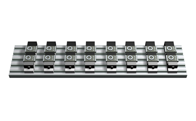

Configurarea mai multor piese
Mașină cu funcționare pendulară (opțional)
Partiție centrală (opțional)

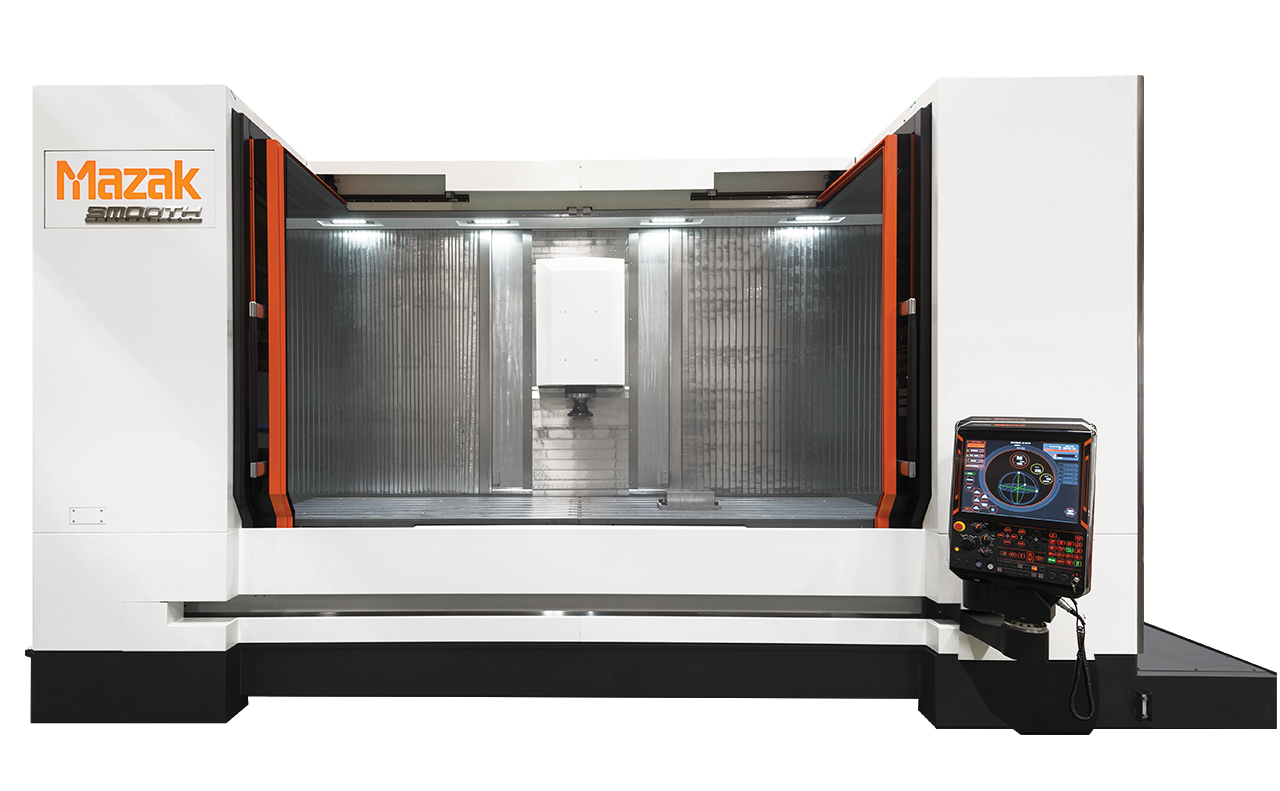

VTC-800/20 & VTC-800/30
  • Versatilitatea și performanța sunt asigurate de axa X mare de 2000 sau 3000 mm și axa Y de 820 mm.
  • Mesele rotative NC opționale pe a 4-a axă îmbunătățesc și mai mult flexibilitatea mașinii și reduc cerințele de configurare a piesei de prelucrat.
  • Masa lungă oferă o versatilitate excepțională.

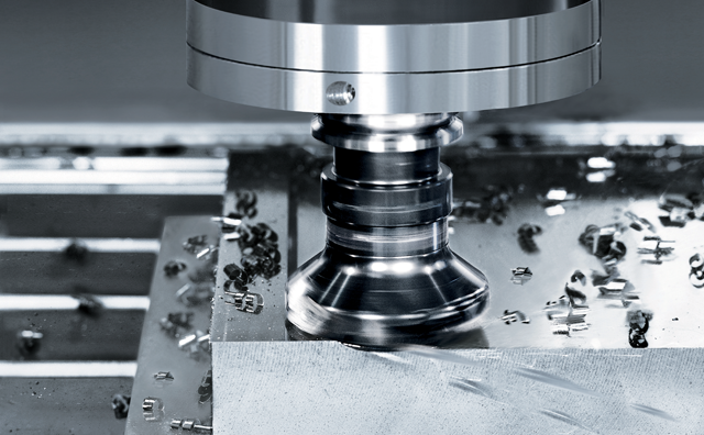

  • Centre de prelucrare pentru sarcini grele, dotate cu un sistem cu conicitate de 50, oferă o platformă ideală pentru prelucrarea materialelor dificil de prelucrat, cum ar fi Inconel, oțel inoxidabil și titan.
  • 10.000 min - 1 Arbore cu o putere de 30 kW și un cuplu de 302 Nm.
  • Zona de lucru mare cu o amprentă la sol compactă.
  • Disponibil în două modele: VTC-800/20HD și VTC-800/30HD.
Arbori performanți pentru a satisface nevoile aplicației dumneavoastră
  • Arbore de frezare de ultimă generație cu tehnologie hibridă de rulmenți ceramici oferă o capacitate de prelucrare de înaltă performanță cu o fiabilitate remarcabilă.

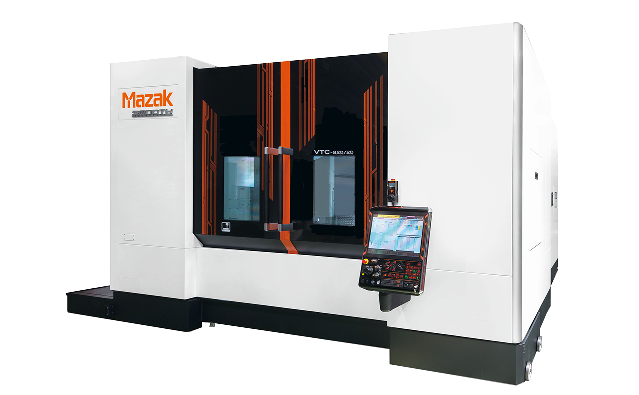

VTC-820/20
Coada sculei (standard)CAT No.40
Viteza maximă a arborelui12000 min -1
Dimensiunea mesei2500 mm × 820 mm
VTC-820/30
Dimensiunea mesei3500 mm × 820 mm
