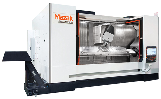

Centru Vertical de Prelucrare cu coloană mobilă pentru prelucrarea pe 5 axe
Proiectat pentru a răspunde cerințelor diverselor aplicații de producție. Seria VTC (Vertical Travelling Column) a centrelor de prelucrare verticală oferă flexibilitate, calitate superioară și precizie pentru performanțe optime.
  • Productivitate sporită prin MAZATROL CNC ușor de programat
  • Flexibilitate pentru a răspunde nevoilor în schimbare a aplicațiilor.
  • Oferă o precizie și o repetabilitate de top în clasa sa.
Vedere completă a VTC-800/30

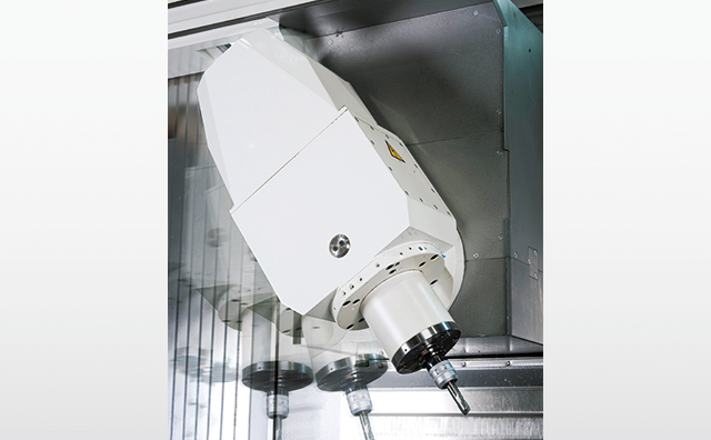

Arbori de frezare performanți pentru a răspunde nevoilor aplicației dumneavoastră
  • Arborele principal de ultimă generație, echipat cu tehnologie de rulmenți hibrizi ceramici, oferă capabilități de prelucrare de înaltă performanță și o fiabilitate remarcabilă.
Modelele VTC-800 SR, SDR, SLR
Viteza maximă a arborelui de frezare18.000 min-1
Puterea arborelui de frezare35 kW (50% ED)
Cuplu maxim168 Nm

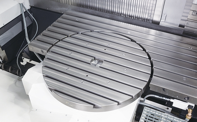

Masă rotativă de mari dimensiuni (a 4‑a axă), cu opțiune de prelucrare simultană pe 5 axe.

  • Capul rotativ pe axa B permite prelucrarea pe 5 fețe și prelucrarea simultană pe 5 axe atunci când este combinat cu opțiunea de masă rotativă NC.

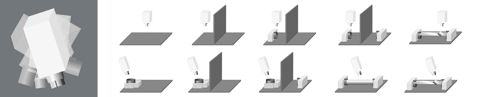

  • Opțiunea pentru perete despărțitor central și pentru mesele rotative NC montate pe partea stângă sau dreaptă (în poziție verticală sau orizontală) permit diverse configurații alternative de prelucrare.

Mese cu 6 axe, concepute cu două mese rotative NC sincronizate.
  • Proiectată cu un spațiu de lucru de referință în clasa sa și cu două mese rotative NC sincronizate integrate.
