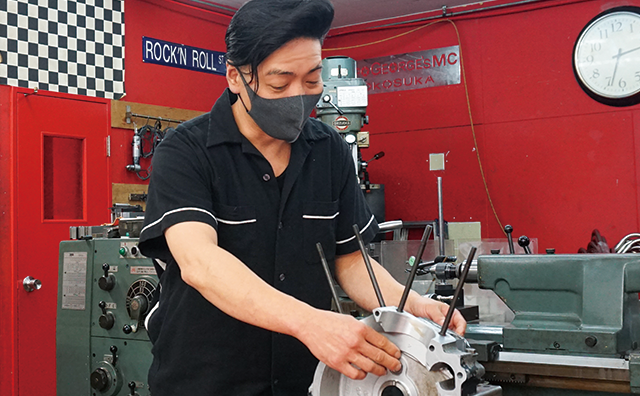

"A nossa especialidade é a regeneração do motor de combustão interna. «Recorrendo a tecnologia de ponta, conseguimos restaurar carros antigos até um estado melhor do que quando foram lançados», afirmou o Sr. Shizuka, presidente. "Tínhamos ferramentas, uma prensa hidráulica, uma máquina de soldadura TIG, um torno universal antigo, um engenho de furar, etc. Ainda assim, senti as limitações do funcionamento analógico em termos de precisão e tempo, uma vez que a maior parte da renovação dos antigos motores de combustão interna requer maquinação indexada."

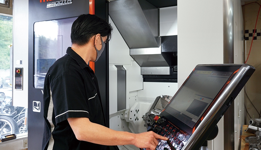

«Estávamos convencidos de que não só o prazo de produção seria reduzido, como também a precisão seria melhorada.» Assim, decidiram lançar o VARIAXIS j-500/5X em abril de 2021. O fator decisivo foi o facto de todo o processo poder ser realizado numa única fixação e de poder ser integrado com o medidor NC.
Tolerância de diâmetro de 0,0008 mm (0,00003 polegadas) obtida através de um calibrador CNC

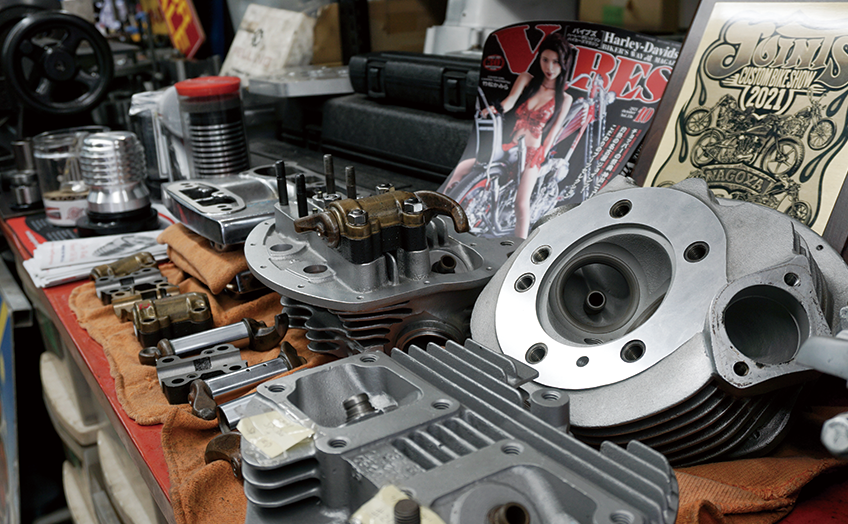

A máquina é útil para várias operações de maquinação, tais como a perfuração com gabarito do cárter, o corte plano do bloco dos elevadores, a perfuração em linha da bucha do rolamento do eixo de comando e o corte da superfície da bomba de óleo. «Utilizamo-lo não só para a maquinação de peças, mas também para fabricar gabaritos para as nossas próprias máquinas que não estão disponíveis junto dos fabricantes», afirmou o presidente Shizuka.
Todos os processos são realizados na máquina VARIAXIS j-500/5X
«O mais importante é que conseguimos evitar o desalinhamento de precisão que ocorria com o método convencional, no qual as máquinas eram trocadas de acordo com o processo e configuradas uma a uma.» A presidente Shizuka analisa as vantagens da introdução desta máquina.
«A possibilidade de integrar um medidor NC na máquina foi um fator particularmente importante na escolha, algo que os produtos de outras empresas não ofereciam.» «Sempre acreditámos que a medição era a chave para a maquinação.»
O presidente Shizuka elogia a elevada precisão alcançada pelo sistema de articulações do medidor NC: «Conseguimos atingir uma tolerância de 0,0008 mm (0,00003 polegadas) após a perfuração, quando antes, mesmo com todos os nossos esforços, mal chegávamos aos 5 micrómetros (0,005 mm/0,0002 polegadas).»
Em comparação com uma máquina de uso geral, o tempo necessário foi reduzido para cerca de um terço.
«Tendo em conta a redução do tempo, estima-se que os custos possam ser reduzidos para cerca de um terço», afirmou, demonstrando-se satisfeito com os resultados após a implementação.
