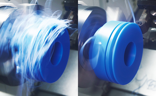

SMOOTH OSCILLATION CUTTING
O corte por oscilação Smooth é uma função de maquinação do CNC MAZATROL. Esta função pode partir as limalhas difíceis de cortar.
  • Redução dos problemas de maquinação causados pelas limalhas
  • Elimina a necessidade de os trabalhadores terem de retirar manualmente a limalha, melhorando o rácio de funcionamento do modo automático
  • Sistemas CNC compatíveis: |MAZATROL SmoothAi
  • MAZATROL SmoothG
  • MAZATROL SmoothEz
    * Para saber quais são os modelos compatíveis, contacte a Mazak.
Alta usabilidade
Reduz o emaranhamento de limalhas nas peças e nas ferramentas
  • O eixo de rotação e o eixo de avanço estão sincronizados para apoiar as áreas que não estão a ser cortadas durante o corte, permitindo que as limalhas sejam cortadas
  • Compatível com uma vasta gama de materiais, incluindo resina, ferro, aço inoxidável e alumínio

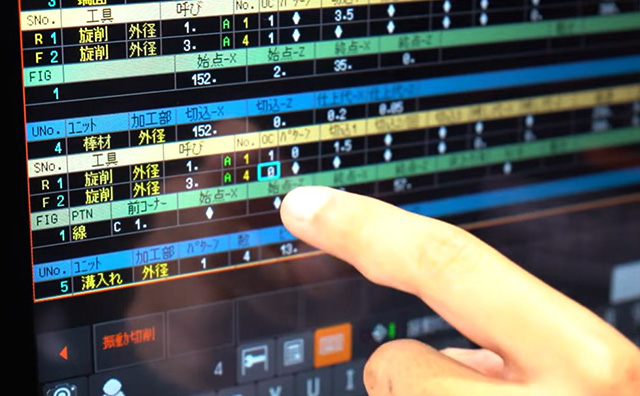

Programação simplificada
  • Mudança fácil de opção; introduza 1 para o corte por oscilação suave ou 0 para não utilizar essa função
  • Não é necessário um processo de configuração demorado e complicado
  • As configurações de oscilação podem ser determinadas automaticamente através da programação em código G

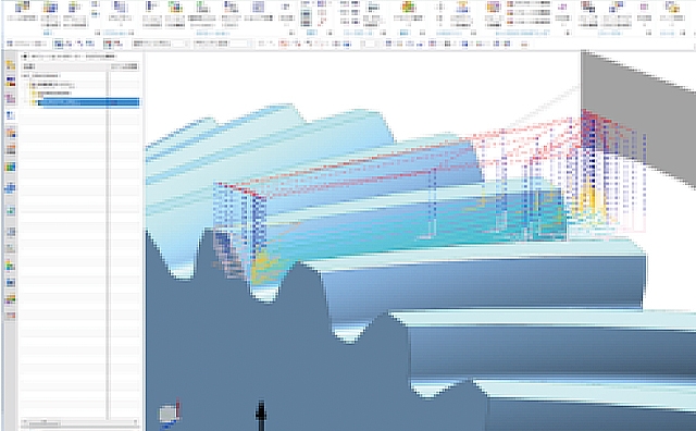

SMOOTH GEAR CUTTING
Ao utilizar o SMOOTH GEAR CUTTING, pode criar facilmente programas de corte de engrenagens e realizar o corte. São apresentadas várias informações, facilitando a configuração e os ajustes. Isto permite-lhe verificar o estado, o desempenho e os ajustes, melhorando a produtividade.
    MAZATROL SmoothG
A Maquinação de engrenagens pode ser facilmente realizada utilizando a programação conversacional e fresas disponíveis no mercado.
A programação conversacional permite operações de maquinação altamente eficiente e precisa de engrenagens externas e internas.
Ao sincronizar constantemente o eixo da ferramenta e o eixo da peça durante a aceleração e a desaceleração, é possível obter um fresamento de engrenagens ideal, desde o processo de desbaste até ao acabamento.
Comparação com os métodos convencionais
Sem SMOOTH GEAR MILLING (opcional)
Com SMOOTH GEAR MILLING (opcional)
Basta introduzir as informações necessárias e as condições de corte no sistema CNC para dar início à maquinação.

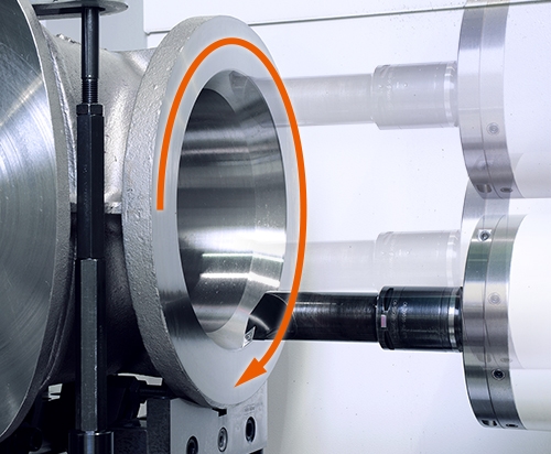

A MAQUINAÇÃO ORBITAL pode integrar os processos de torneamento, que requerem dispositivos de fixação especiais e máquinas para fins específicos.
Este é um método muito eficaz para maquinação de superfícies e ranhuras de válvulas, furos cónicos, etc.
  • É possível utilizar uma única ferramenta para realizar o torneamento de vários diâmetros
  • É possível maquinar diâmetros internos superiores ao diâmetro da ferramenta.
    MAZATROL SmoothG
    MAZATROL SmoothEz
Adicionado código G para corte orbital
Obter uma maquinação de alta qualidade
  • O programa de maquinação é semelhante ao da maquinação em tornos convencionais, com as formas da secção transversal definidas como linhas retas, cónicas e arcos.
  • É possível controlar constantemente a velocidade superficial, o que permite uma maquinação de alta qualidade, mesmo em formas cónicas.
Maquinação orbital numa superfície inclinada com uma máquina multifuncional
  • É possível realizar a Maquinação orbital numa superfície inclinada com o eixo B inclinado.
