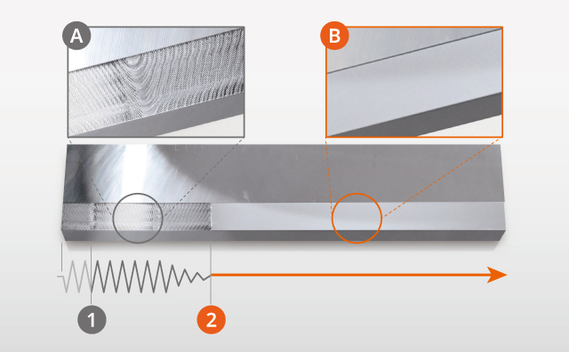

Suprime a vibração de vibração do spindle
Smooth Ai Spindle
Se ocorrer vibração durante a fresagem, o sensor de vibração e o controlo adaptativo por IA alteram automaticamente as condições de maquinação para suprimir a vibração.
Com a IA, mesmo um operador menos experiente consegue fazer ajustes facilmente e em pouco tempo.
A: Ocorrência de vibração B: Vibração eliminada.
1: Controlo por IA ativado 2: Controlo por IA concluído
