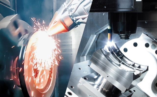

Deposição de metal a laser
A tecnologia de deposição de metal a laser é um método de fabrico que derrete e solidifica instantaneamente o pó metálico usando um laser. Permite uma conformação de alta precisão e densidade, tornando-a adequada para formas complexas, paredes finas e estruturas finas. Além disso, pode formar camadas resistentes à corrosão, desgaste e calor com espessura submilimétrica na superfície do material base, alcançando uma maior adesão em comparação com o revestimento ou a pulverização térmica. É uma tecnologia avançada que pode ser usada apenas para preencher as peças necessárias e é eficaz para reparações e modificações.
1: Zona depositada 2: Zona de diluição 3: Laser 4: Pó metálico 5: zona de fusão

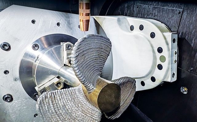

Arco de arame AM
A tecnologia AM de arco de arame é um método de fabrico que derrete e deposita fios metálicos através da descarga por arco. Comparado com o pó, é mais fácil de manusear e permite um fornecimento estável a baixo custo. A sua elevada velocidade de fabrico torna-a ideal para produzir peças grandes e realizar reparações progressivas. As máquinas híbridas multitarefa permitem a maquinação durante o processo de camadas, permitindo que a forma de cada camada seja refinada à medida que a construção avança. Este processo remove impurezas e irregularidades da superfície em camadas, melhorando significativamente a precisão de fabrico. Em última análise, isto resulta numa reprodução de forma mais fiel e propriedades internas de alta qualidade. Comparado com a deposição por laser de metais, oferece uma produtividade superior e uma relação custo-benefício, tornando-se amplamente utilizado na fabricação de grandes componentes em aeronaves e maquinaria industrial.
1: Fio metálico 2: Zona depositada 3: Zona de diluição 4: Gás de assistência 5: Arco 6: zona de fusão

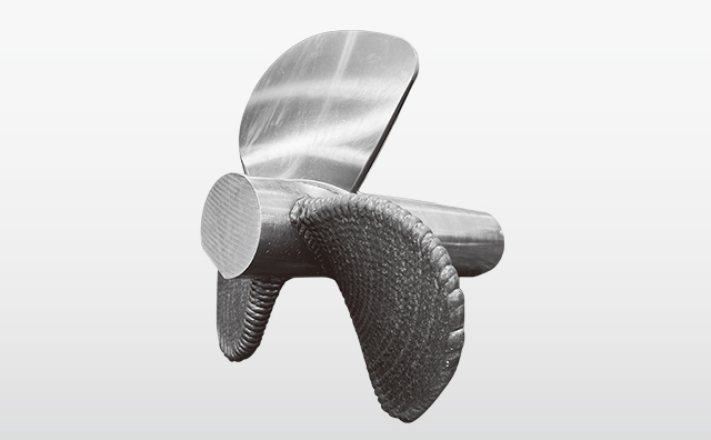

Fabrico aditivo 3D
A manufatura aditiva direta permite estruturas otimizadas, como formas e topologias ocas, que são difíceis de alcançar com processos convencionais de maquinação ou fundição. Isto permite novos conceitos de design através da redução de peso e integração funcional.
Hélice maritima

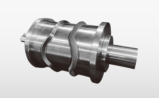

Cortador de rolo (Lâmina)

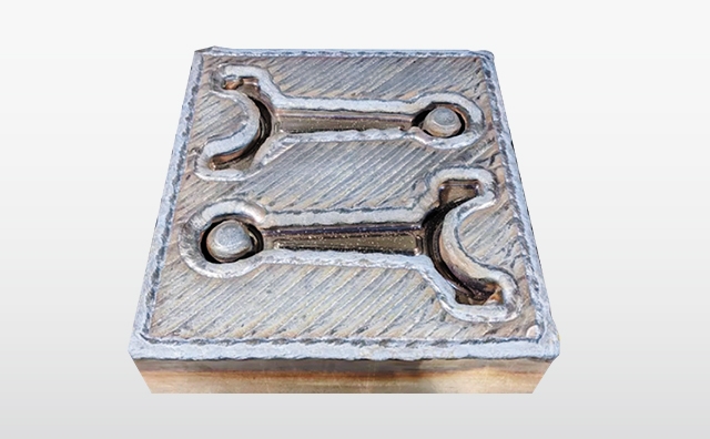

Reparação de abrasão ou partes danificadas
Ao aplicar apenas a quantidade necessária de material em áreas de abrasão ou danos, é possível restaurar a forma original. As peças podem ser reutilizadas, reduzindo custos e fazendo uma utilização eficaz dos recursos.
Molde de fundição

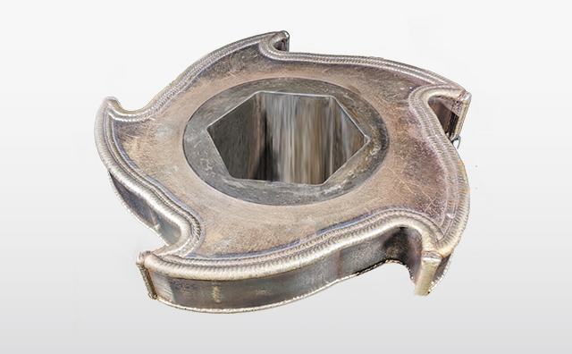

Lâmina de esmagamento

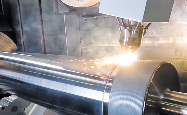

Um revestimento que aumenta a dureza e a abrasão por desgaste
Ao aplicar ligas de alta dureza ou materiais de desgaste-abrasão na superfície do material base, a vida útil das peças pode ser significativamente prolongada. Isto é eficaz para peças usadas em ambientes agressivos, como ferramentas e moldes. Ao controlar o diâmetro do feixe laser, é possível ajustar a espessura do revestimento e a velocidade de processamento.

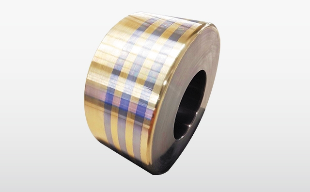

Deposição em camadas de metais diferentes
Ao sobrepor diferentes materiais metálicos, podem ser conferidas múltiplas propriedades como resistência ao desgaste e à corrosão, aumentando drasticamente a liberdade de conceção e permitindo a criação de peças compostas que não eram possíveis com métodos convencionais.

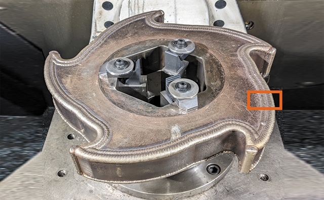

Reparação de peças por wire arc AM
Resolve desafios na reparação manual (soldadura de acumulação, acabamento), como operações longas, inconsistências de qualidade e alterações frequentes na configuração entre processos de maquinação. Alcança a automação da reparação como solução para a escassez de mão-de-obra e a herança tecnológica.
PeçaLâmina de esmagamento
IndústriaMaquinaria geral
MaterialAço por desgaste-abrasão
Tamanho da peçaΦ500 mm × 80 mm

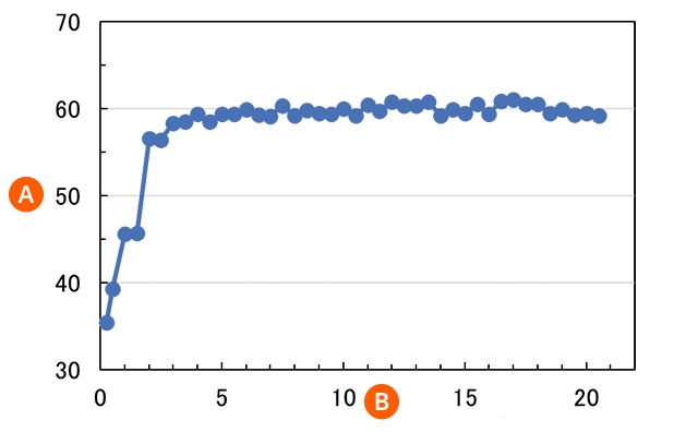

Dureza (equivalente a HRC60)
A: HRC
B: Distância da face final da amostra de teste (mm)
