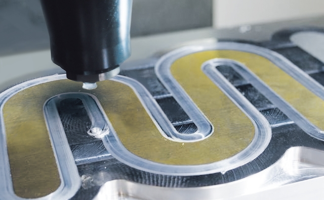

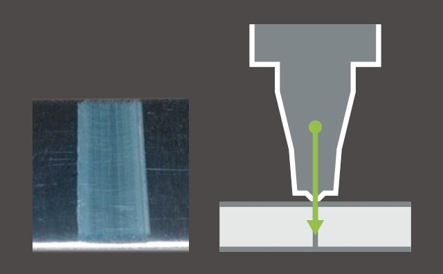

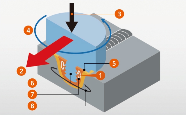

Ao contrário da soldadura convencional, que derrete os materiais e os une, a FSW agita e une materiais amolecidos pelo calor por fricção a uma temperatura inferior ao ponto de fusão. Existem dois métodos de junção de materiais: junção por topo e junção lateral
  • 1: Temperatura da junta abaixo do ponto de fusão
  • 2: Direção da união
  • 3: Força da ferramenta
  • 4: Direção da rotação da ferramenta
  • 5: Ombro
  • 6: Sonda
  • 7: Fluxo plástico na direção do eixo
  • 8: Fluxo plástico na direção da rotação

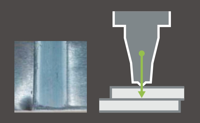

Junção de voltas

Ao contrário das soldaduras por feixe de eletrões, que têm grãos grossos, as juntas FSW têm grãos mais finos do que o material base, melhorando a resistência da junta. A resistência da união melhora não só ao unir os mesmos materiais, mas também ao unir materiais diferentes.

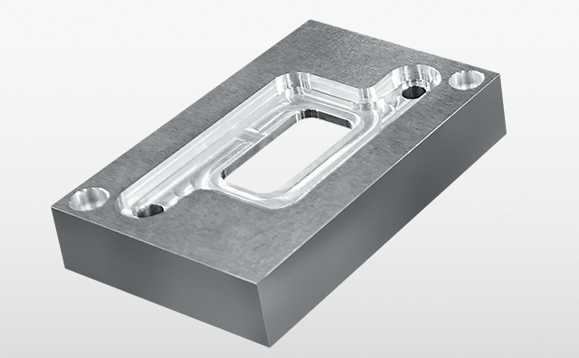

Aplicado à união de placas de suporte e placas de arrefecimento usadas em equipamentos semicondutores, o processo desde a união das peças até ao corte pode ser concluído numa única máquina. Como resultado, o tempo de entrega pode ser reduzido e o inventário em processo pode ser reduzido.
Integração de processos para fabrico de painéis de arrefecimento

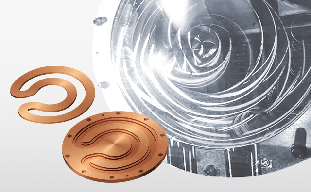

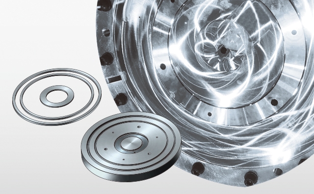

Exemplos de Aplicação
Placa de suporte (caixa: C1020, tampa: C1020)
Placa de refrigeração (Caixa: A6061, tampa: A6061)

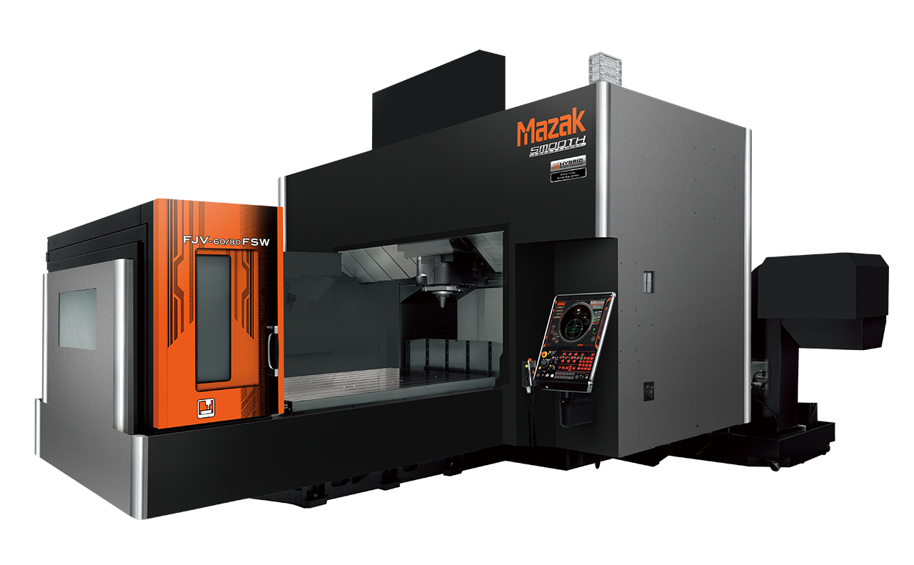

FJV-60/80 FSW
  • FSW integrado com o centro vertical de maquinação vertical de Spindle cónico No.50 para elevada precisão
  • Graças à grande mesa de 2240 mm x 1250 mm, é possível realizar uma vasta gama de aplicações, desde peças grandes, folhas finas e maquinação multi-superfície
Máquina de processamento FSW de alta velocidade e alta qualidade
Suporta uniões de alta velocidade e qualidade e união contínua de longa duração, contribuindo para a produção em massa e para a melhoria da eficiência da produção
