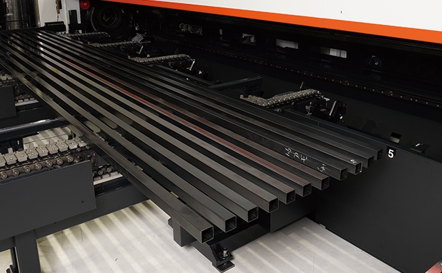

Transportador de corrente
Carregue facilmente grandes quantidades de material (dependendo do diâmetro) para um funcionamento contínuo.
(O transportador do tipo em V faz parte do equipamento de série)
