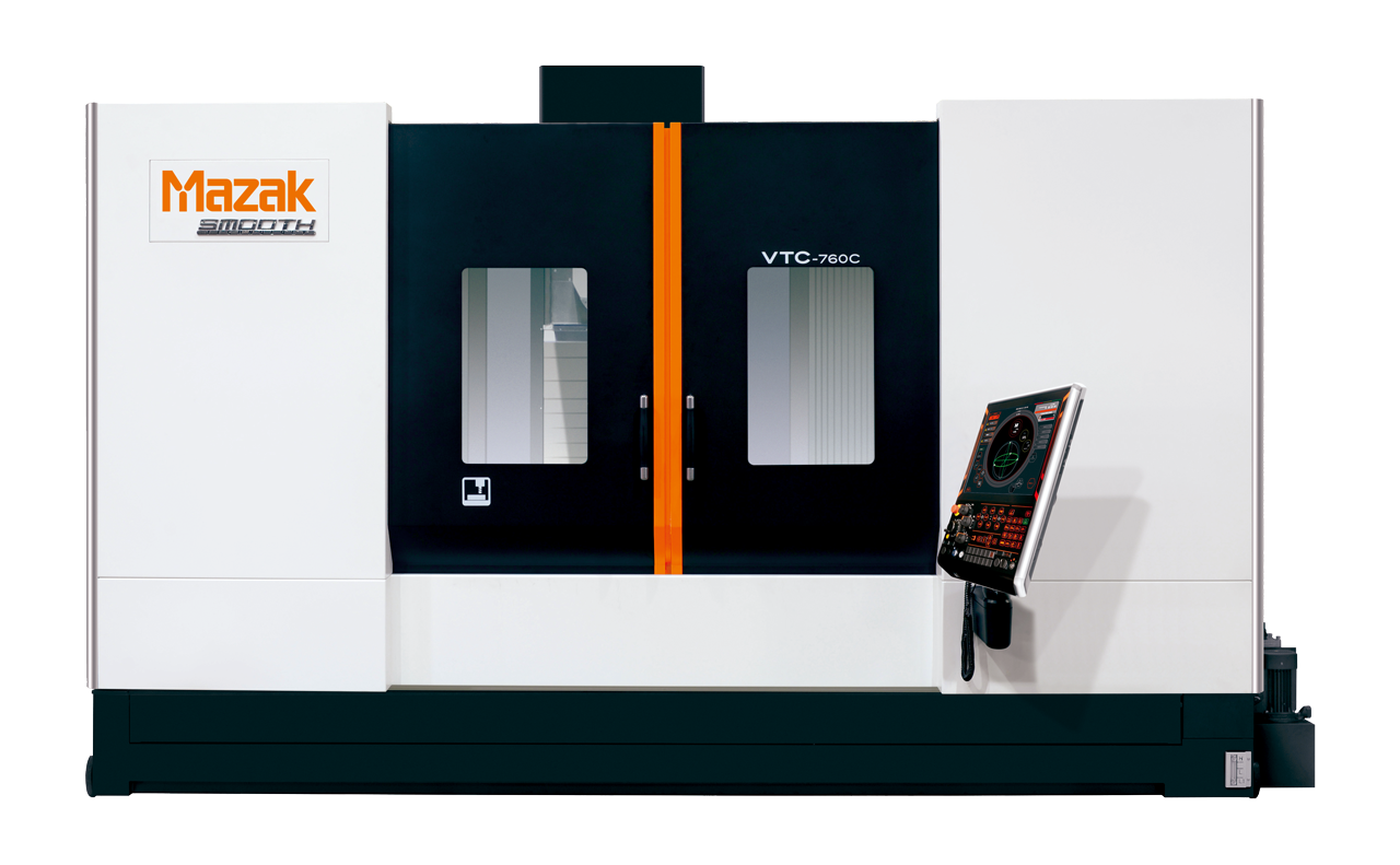

VTC-530C & VTC-760C
Os centros de maquinação de Vertical Travelling Column VTC-530C e 760C oferecem aos clientes uma área compacta, curso prolongado do eixo X e uma mesa fixa para maior versatilidade. A sua configuração flexível permite processar uma vasta gama de componentes, incluindo peças longas, minimizando o espaço ocupado em comparação com os centros de maquinação convencionais.
Aumento de produtividade
  • A coluna móvel compacta maximiza a área de trabalho num espaço limitado. Portas largas e janelas permitem fácil acesso para pontes.
  • Fusos de esferas com motor direct-drive e guias lineares em rolos garantem um movimento em alta velocidade a 42 m/min. velocidade máxima de deslocamento.
  • Armazém de ferramentas com 30 ferramentas, 48 como opcional.
  • A eficiência é aumentada pelo funcionamento intuitivo do MAZATROL SmoothG.

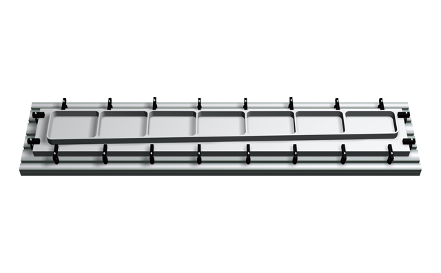

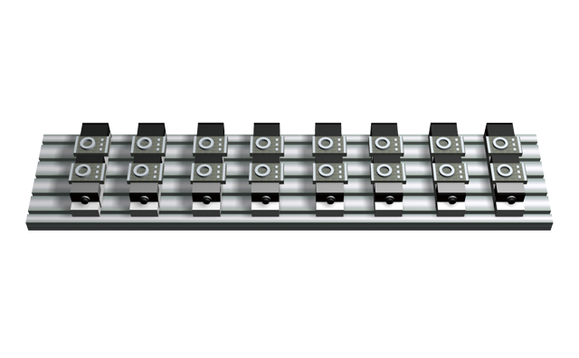

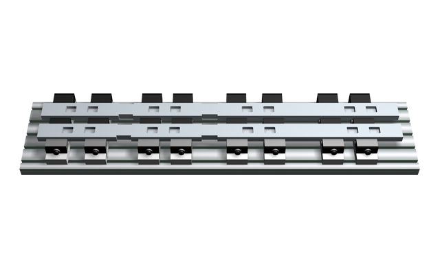

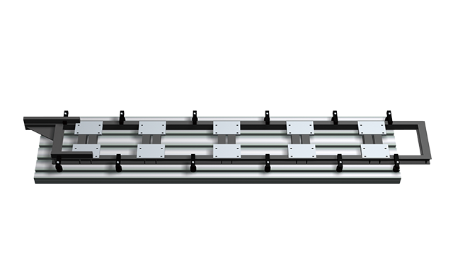

Peças grandes e longas
Múltiplas peças a partir de uma única peça de material

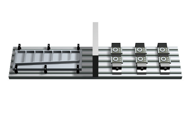

Peça a sobressair da mesa
Preparação de múltiplas peças
Máquina de pêndulo (opção)

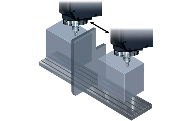

Partição central (opção)

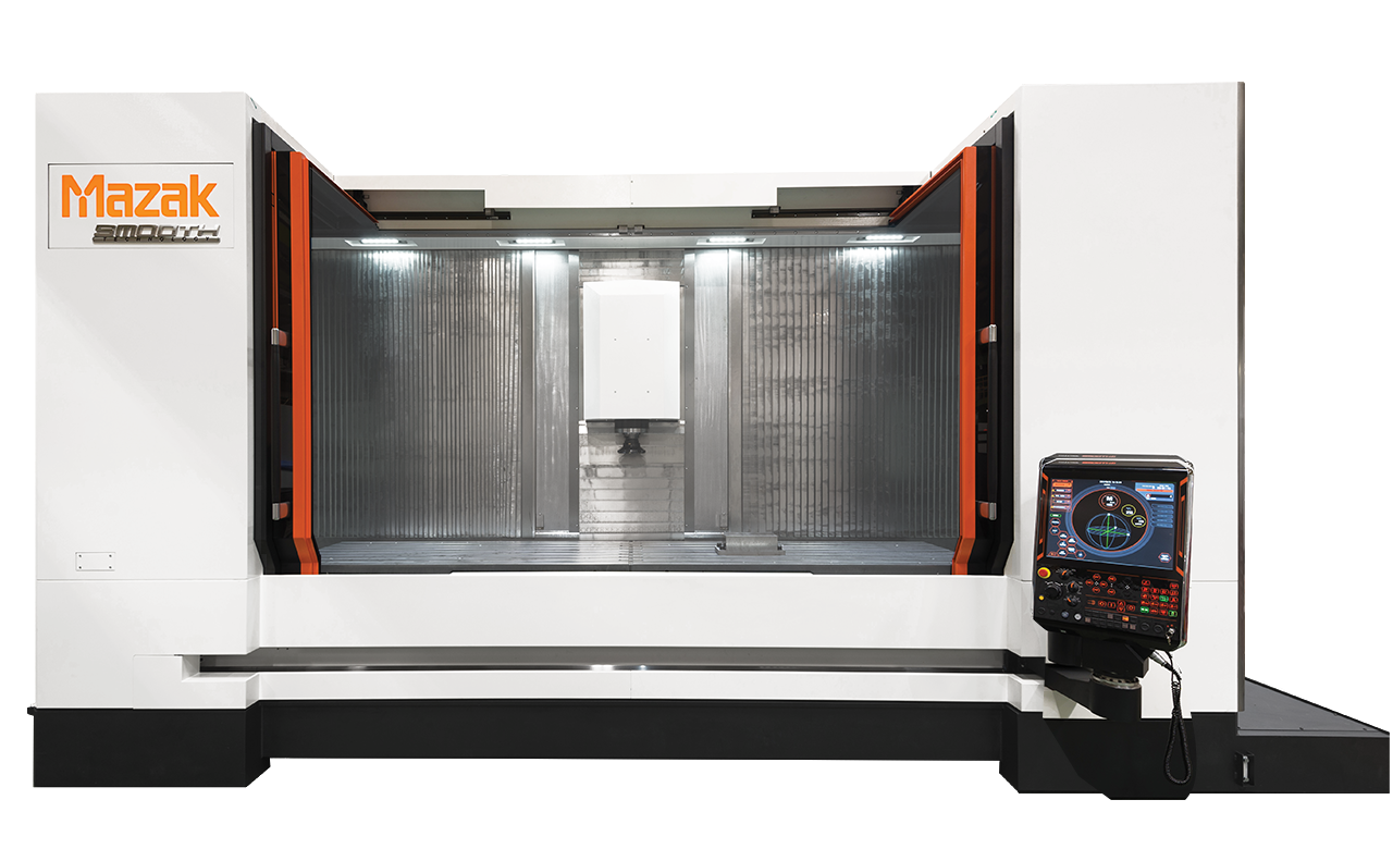

VTC-800/20 & VTC-800/30
  • A versatilidade e o desempenho são proporcionados pelo grande eixo X de 2000 ou 3000 mm e eixo Y de 820 mm.
  • As mesas rotativas NC de 4.º eixo opcionais aumentam ainda mais a flexibilidade da máquina e reduzem os requisitos de preparação das peças.
  • A mesa longa oferece uma versatilidade excecional.
Série VTC-800 HD
Faça peças pesadas com precisão, sempre
  • Centros de maquinação pesados com Spindle 50 formam uma plataforma ideal para cortar materiais difíceis, como Inconel, aço inoxidável e titânio.
  • 10.000 rpm spindle a fornecer 30kW e torque de 302 Nm.
  • Grande envelope de trabalho com uma área compacta.
  • Disponível em dois modelos: VTC-800/20HD e VTC-800/30HD.

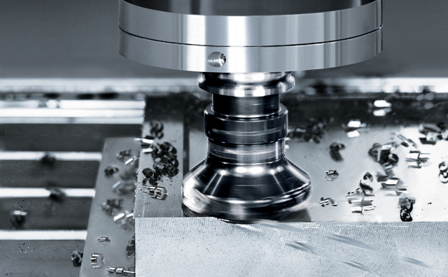

Spindles de alto desempenho para satisfazer as necessidades da sua aplicação
  • O Spindle de última geração com tecnologia de rolamentos híbridos de cerâmica oferece capacidade de maquinação de alto desempenho com uma fiabilidade excecional.
Modelos VTC-820 (MAZATROL)
Velocidade máxima do Spindle de fresagem12.000 mm-1 (18.000 min-1 opção)
Potência do Spindle de fresagem22 kW (15% DE)
Torque máximo115 Nm
Modelos VTC-800 HD
Velocidade máxima do Spindle de fresagem10.000 rpm
Potência do Spindle de fresagem30 kW (30 min. potência)
Torque máximo302 Nm
Spindle com desempenho líder na sua classe
  • Desfrute de um desempenho de referência no setor, graças à integração das mais recentes tecnologias em termos de acionamentos, motores e guias lineares de rolos, que proporcionam velocidades de deslocamento e de avanço elevadas.
EixoVelocidade máxima de movimentoVelocidade de avanço
Eixos X, Y, Z50 m/min1-50.000 mm/min

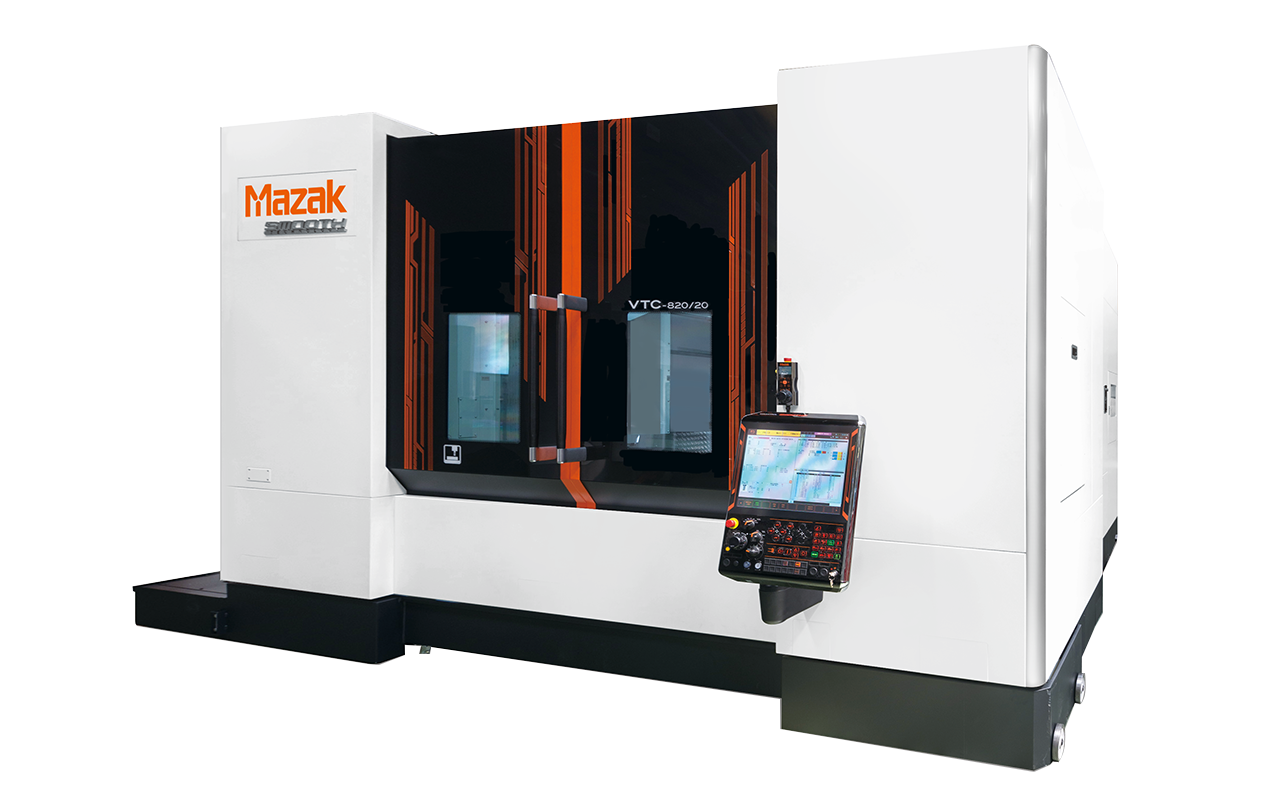

VTC-820/20
Haste da ferramenta (padrão)CAT No.40
Velocidade máxima do spindle12 000 rpm
Dimensões da mesa2500 mm × 820 mm
VTC-820/30
Dimensões da mesa3500 mm × 820 mm
