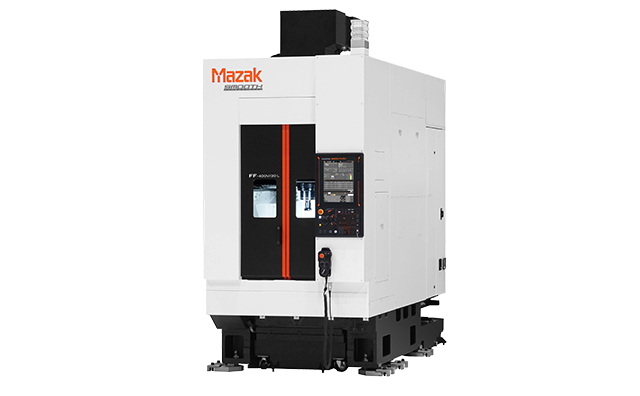

FF-400V/30 L
Centros de maquinação verticais BT30 de alto desempenho
  • Máquina compacta e altamente rígida, equipada com um Spindle BT30 de alta velocidade para a maquinação de peças pequenas
  • É possível selecionar o tipo de mesa de acordo com as suas necessidades de maquinação
  • O curso do eixo Z de 400 mm e o comprimento máximo da ferramenta de 250 mm permitem a maquinação de peças de grandes dimensões
  • Velocidade de deslocamento rápido de 60 m/min (em todos os eixos) e alta aceleração (X/Y/Z = 1,1/1,2/1,9 G)
Equipado com um Spindle BT30 compacto, de alta velocidade e alta precisão, para a maquinação de peças pequenas
Spindle padrão compacto e de alto desempenho, com 12 000 rpm. Concebido para realizar com eficiência uma ampla variedade de operações de maquinação.
Especificações do spindle para diversas aplicações
Spindle Standard de 12 000 rpm
Spindle de alta velocidade 20 000 de rpm (opcional)
Troca de ferramentas sem braço de alta velocidade
O armazém de ferramentas standard é de 14, estando disponível uma opção de 26.
Posicionamento de alta velocidade
Velocidade de deslocamento rápido nos eixos X, Y e Z: 60 m/min
Variações da mesa
Mesa fixa
Equipado com uma mesa fixa de 600 mm × 400 mm. Há espaço suficiente para a maquinação, mesmo com um dispositivo de fixação hidráulico alto na superfície superior da mesa.
1: A distância entre a ponta do Spindle e o tampo da mesa é de 190 a 590 mm 2: 600 mm 3: Altura da mesa: 735 mm
Mesa do eixo A
A mesa do eixo A permite a indexação em qualquer ângulo. Isto aumenta a produtividade, permitindo a maquinação de superfícies superiores, laterais e inclinadas numa única configuração.
O suporte que liga a mesa rotativa em ambos os lados é um gabarito. Isto não está incluído com a máquina.
Design ergonómico para facilitar a utilização
Porta da frente de abertura ampla e leve
A porta frontal foi concebida para facilitar a abertura e o fecho, de modo a reduzir o esforço do operador durante o carregamento e descarregamento das peças.
Excelente acesso à mesa e ao Spindle
A carga e descarga da peça, a troca do dispositivo de fixação e a verificação da ferramenta no Spindle podem ser realizadas numa postura natural. O oleo de refrigeração padrão impede a acumulação de aparas e a estrutura do transportador de centragem descarrega diretamente por baixo da mesa, o que reduz a carga de trabalho do operador.
Sistema CNC simultâneo de 4 eixos de alta velocidade e alta precisão
MAZATROL SmoothEz
A função de setup digital permite reproduzir a máquina da sua fábrica no computador do seu escritório. No que diz respeito à máquina, é possível criar programas de operação enquanto se verifica a forma da peça e o processo, de forma intuitiva através dos controlos do ecrã tátil.
FF-400V/30 L
FF-400V/30 L
Haste da ferramenta (padrão)BT30
Velocidade máxima do spindle12 000 rpm
Dimensões da mesa600 mm × 400 mm
