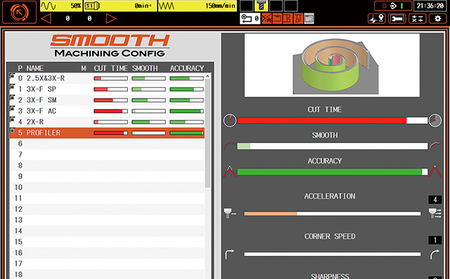

Pacote de maquinação de perfis (opcional)
Para maquinação que requer alto controle de contorno, o desempenho da máquina é maximizado. A precisão do contorno é melhorada mesmo com alta taxa de alimentação, por isso não há necessidade de reduzir a taxa de alimentação ou aceleração / desaceleração, o que leva a tempos de maquinação mais curtos. É altamente eficaz para maquinação de alta velocidade e alta precisão de peças em forma de rolos e maquinação que requerem ângulos de pin para as superfícies de projeto de matriz e molde.
* Sistema opcional de controle de temperatura do oleo de corte (solúvel em água) réguas (eixos X, Y, Z) são obrigatórios.
Profiler Machining Package Exclusivo Smooth Machining Configuration Ecrã de configuração
