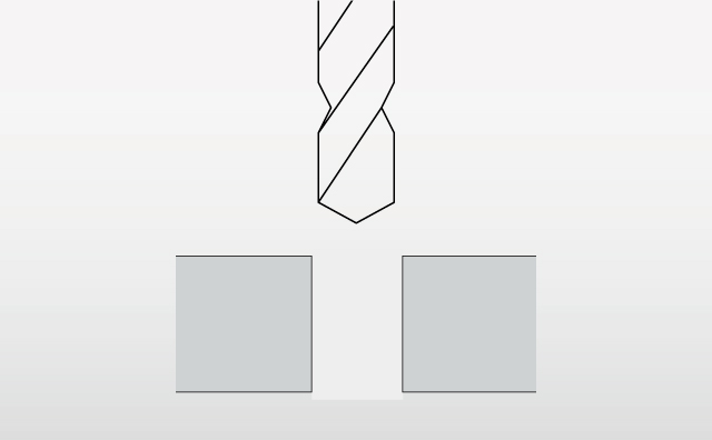

Furação

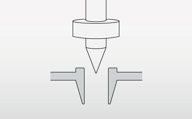

Furação térmica

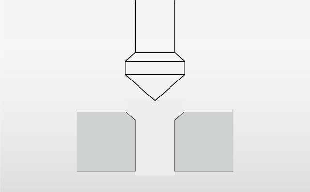

Escarear*

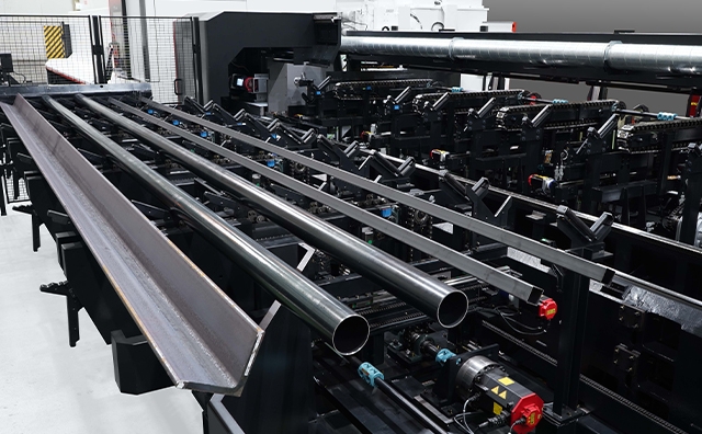

Estrutura de carga selecionável permite o processamento contínuo a longo prazo
Os materiais são carregados automaticamente na máquina por um carregador de de alta capacidade na traseira. Após o processamento laser, as peças cortadas são descarregadas automaticamente.
Aço estrutural e peças com geometrias irregulares podem ser carregados manualmente.
O transportador de suporte V é um sistema de carregamento frental que permite processar diferentes tipos de materiais estruturais de acordo com seu horário de produção.
Até cinco materiais podem ser fornecidos automaticamente, permitindo produção de alta mistura e de baixo volume.
Uma combinação de carregadores da parte da frente e transportador de suporte V atrás, pode ser instalado para atender às suas necessidades de produção.
V suporte transportador(frente da máquina)
Bundle Loader ( traseira da máquina)
