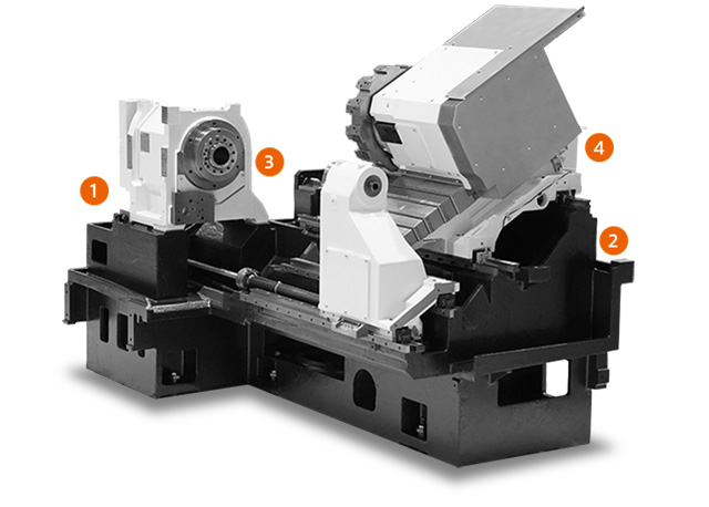

A análise estrutural realizada durante a fase de projeto minimiza a distorção (deslocamento) durante cortes pesados e operações em alta velocidade, garantindo elevada precisão a longo prazo.
1: Spindle com motor integral
Foi concebido para minimizar vibrações, pois não possui engrenagens nem correias, permitindo uma maior concentricidade e precisão superficial e evitar perdas de potência. Esta estrutura simples conduz a uma elevada fiabilidade, pois não requer manutenção, como o ajuste de tensão, que é necessário para modelos acionados por correia.
2: Guias lineares de rolos utilizados em todos os eixos.
Alcançando alta velocidade, alta rigidez e uma longa vida útil, juntamente com medidas abrangentes para suportar posicionamentos repetidos em alta velocidade, permite maquinação altamente fiável e operação sem manutenção a longo prazo.
3: Incremento mínimo de indexação no posicionamento do eixo C: 0.0001°
O incremento mínimo de indexação do posicionamento do eixo C do spindle e sub-spindle é de 0,0001° - equipamento standard. O contouring está disponível como opção. (Padrão para o Spindle principal da série "M").
4: Réguas de alta precisão (Opcional)
As réguas para os eixos X e Z estão disponíveis como opção. Isto é ideal para corte por interpolação circular de alta precisão e maquinação contínua.
