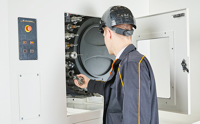

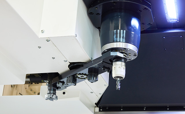

Troca automática de ferramentas e armazém
  • Troca automática de ferramentas de alta velocidade – tempo de troca de ferramenta: 2,7 segundos (de ferramenta a ferramenta).
  • Capacidade standard para 24 ferramentas
  • O Armazém servo-acionado opcional para 30 ou 48 ferramentas permite o armazenamento de ferramentas adicionais para peças complexas, produção de grande variedade e ferramentas gémeas para operação contínua, aumentando a sua flexibilidade
  • As ferramentas podem ser facilmente carregadas/descarregadas enquanto a máquina está em funcionamento automático, através da porta de ferramentas opcional, o que permite reduzir o tempo de preparação.

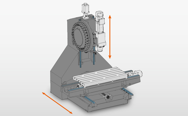

Construção de alta rigidez e alta precisão
  • Estrutura em ferro fundido Meehanite com quadro em C e coluna em A de base larga.
  •  Guias lineares de rolos em todos os eixos, proporcionando uma maior precisão de posicionamento em comparação com as guias laterais. Isto também garante uma precisão de maquinação estável durante um período prolongado.

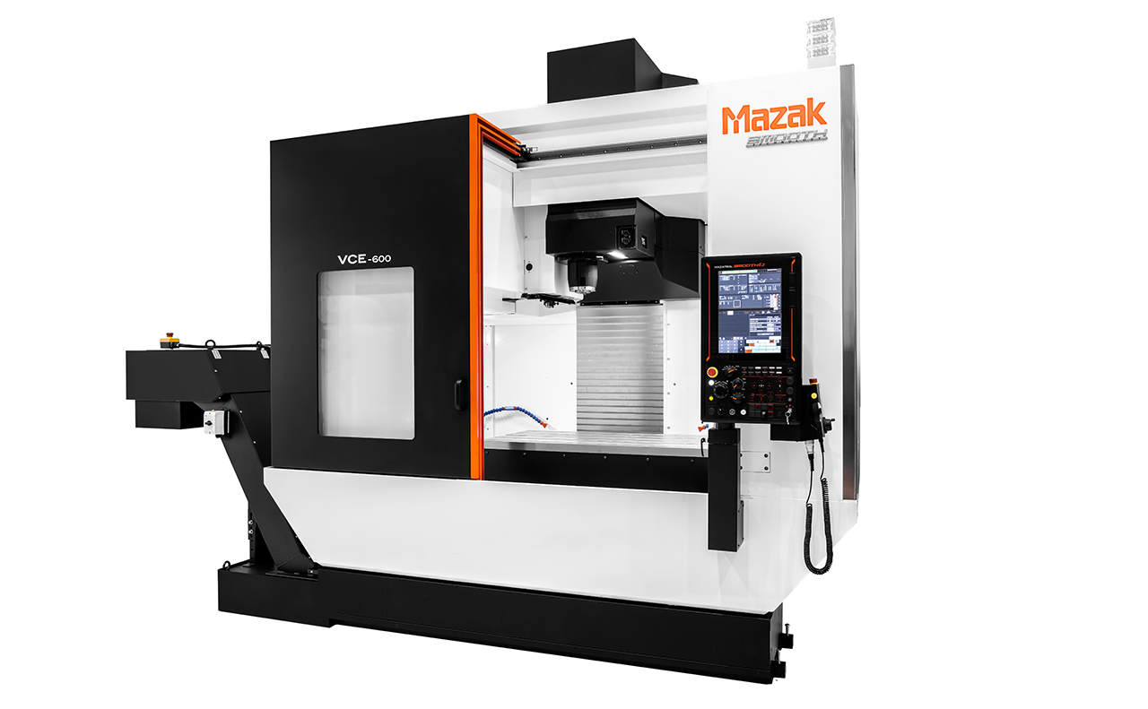

VCE
SmoothEz
VCE-500
Haste da ferramentaCAT No.40
Velocidade máxima do spindle12 000 rpm
Dimensões da mesa1050 mm × 500 mm
VCE-600
Dimensões da mesa1300 mm × 600 mm
