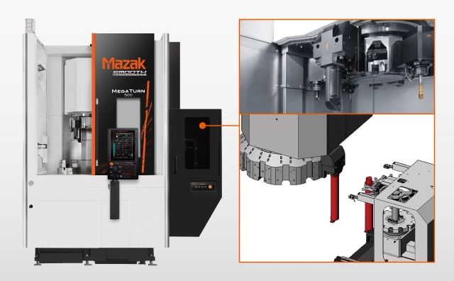

troca automática de ferramenta para maior produtividade (opcional)
Troca automática de ferramentas que elimina as preocupações com o número de ferramentas
Para eliminar a redução no número de ferramentas devido a interferência entre a ferramenta e a peça, desenvolvemos um sistema único de troca automática de ferramenta. Ele pode recuperar ferramentas adjacentes quando necessário, permitindo eliminar interferências, mas também permite a montagem completa de ferramentas, o que reduz muito as horas de preparação.
Ocorrência de interferências
(Sem troca automática de ferramentas)
Sem interferência de ferramentas
(troca automática de ferramentas equipado)
