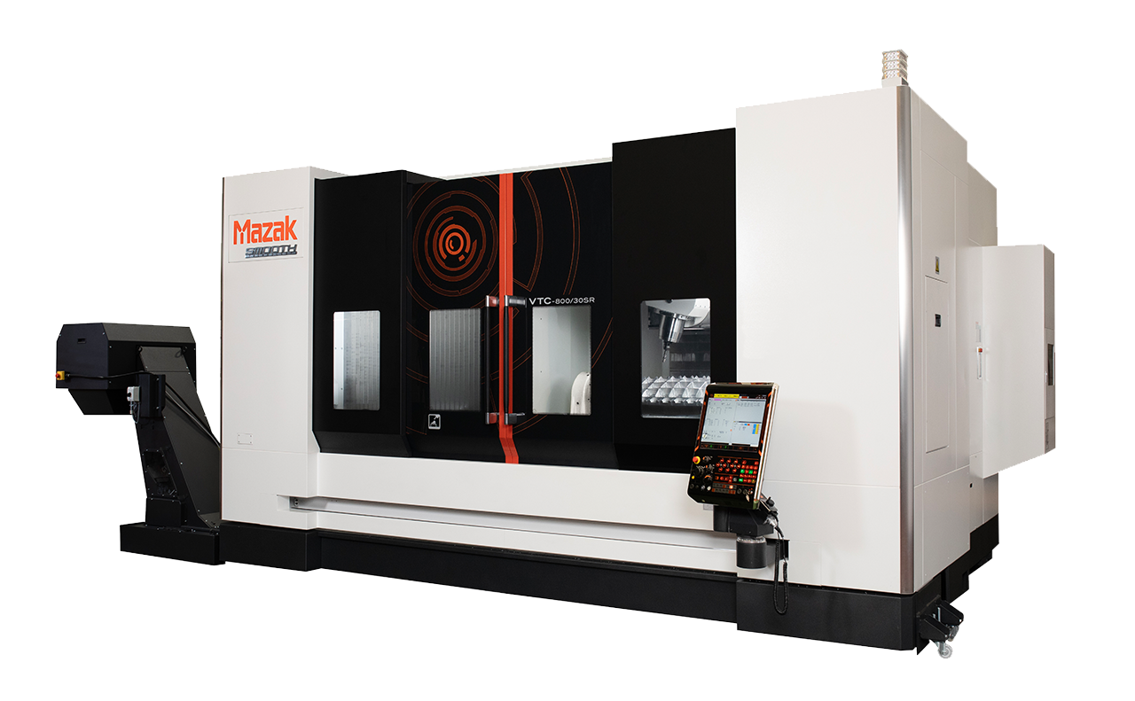

VORTEX II
- Eixo A e eixo B com elevada precisão de posicionamento e ampla área de maquinação
- O Spindle de alta potência permite a maquinação a alta velocidade e com elevada eficiência de componentes aeroespaciais de grandes dimensões
Eixos A e B para alta velocidade e elevada precisão de posicionamento
±40 graus de amplitude de rotação, ideal para a maquinação de componentes aeroespaciais
Ao maquinar peças com contornos complexos, como componentes aeroespaciais, um centro de maquinação vertical de 3 eixos requer normalmente fresas esféricas de pequeno diâmetro, enquanto a série VORTEX II, que permite a inclinação do Spindle, utiliza uma fresa de ponta normal para a maquinação das faces laterais, permitindo uma maquinação rápida e de alta precisão.
Os eixos A e B utilizam um mecanismo de came com engrenagens de rolos sem folgas e de elevada rigidez. Cada eixo pode ser indexado em incrementos de 0,0001° e a came de engrenagem de rolos consegue transmitir mais do dobro do binário em comparação com um acionamento por sem-fim convencional. Isto permite um cortes pesados e contínuos.
O Spindle padrão atinge uma velocidade máxima de 10 000 rpm, permitindo a maquinação de uma ampla variedade de materiais de peças – desde o aço até aos metais não ferrosos. Além disso, o Spindle de 75 kW (100 CV) e 18 000 rpm foi concebido para a maquinação de contornos complexos com ferramentas de pequeno diâmetro. O Spindle opcional de 286 N·m (29 kgf·m) e 13 000 rpm pode ser utilizado numa vasta gama de aplicações, incluindo materiais difíceis de maquinar. Esta gama de Spindles melhora a produtividade numa vasta gama de aplicações.
Ampla área de maquinação e mesa para peças de grandes dimensões
A construção de máquinas e a tecnologia de controlo proporcionam uma precisão de maquinação ainda mais estável
Estão disponíveis dois modelos da série VORTEX II para satisfazer as suas necessidades de produção: o modelo VORTEX 815/120-II com alimentação por coluna e o modelo VORTEX 1400/160-II de coluna dupla com uma mesa de grandes dimensões.
